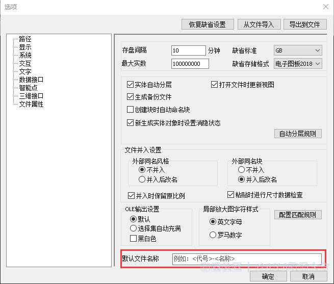

发表于 2020-7-28 10:28:56 | 显示全部楼层
lgm67 发表于 2020-7-25 19:40
2019有这个功能吗?
2019没有,2020版本有,设置位置在选项中,如图:

发表于 2020-7-30 14:12:05 | 显示全部楼层
谢谢指导
