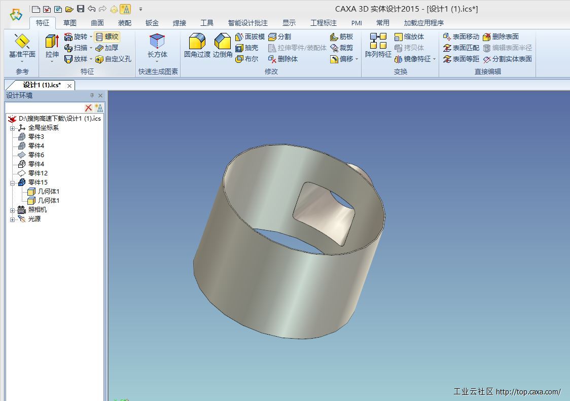

可以用裁剪功能
1.用圆筒作为目标零件,方接圆作为工具,进行裁剪,使得两体相通
2.然后用方接圆作为目标零件,圆筒面作为工具,进行裁剪,裁剪掉方接圆内多余的部分
3.如果想成为一个零件,再做布尔,不过这样特征可能就不存在,以后不方便编辑

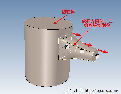

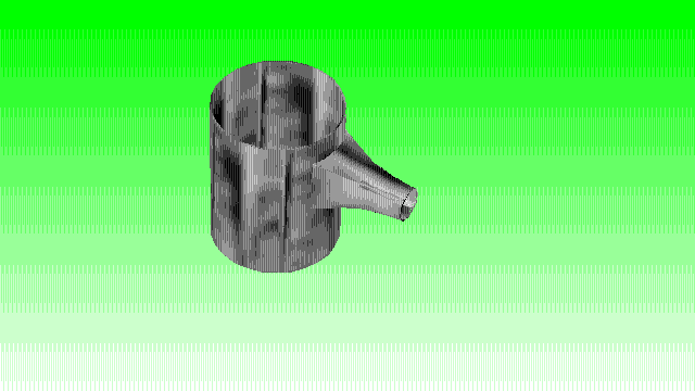

1.圆柱体,2.放样方园。3.移动到位
4.抽壳。5.拉伸除料孔
例。参考!
