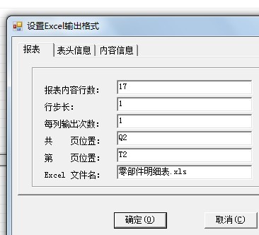

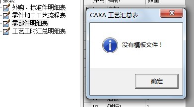

我有定义好模板文件(见图片),但是在输出时提示无模板文件,请高手指教,谢谢!

excel模板文件得存成97-2003格式,就是xls格式的,再试试。
以后的版本会支持office2007,目前发布的版本还不支持。

发表于 2011-7-18 22:55:00 | 显示全部楼层
你用的Excel2007吧,07的格式好像是xlsx,你改一下文件名后缀试试

发表于 2011-7-19 08:56:00 | 显示全部楼层
扩展名不对
