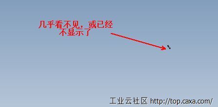

新手学习,实体设计双击后变小,看不到所画零件,请高手指教解决方法

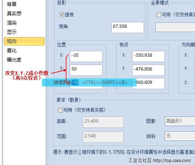

回复 1楼linyu924的帖子
再给一种方法:菜单—设置—显示—视向
中改变x;y;z值变小,若过小,图可能变大
到大于界面,用滚轮滚小点即可。

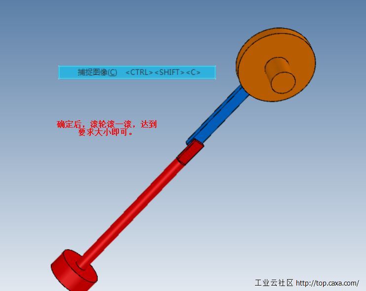

发表于 2015-5-30 13:09:31 | 显示全部楼层
简单,按F8就可以了

有小件或小隐藏件或者定位锚点太远

谢谢大家,问题已经找到,是由3个零件在组装时将其隐含的线条(未拉伸)装配进来,删掉后正常。非常感谢大家能为我这个菜鸟出谋划策!

F8一键搞定
