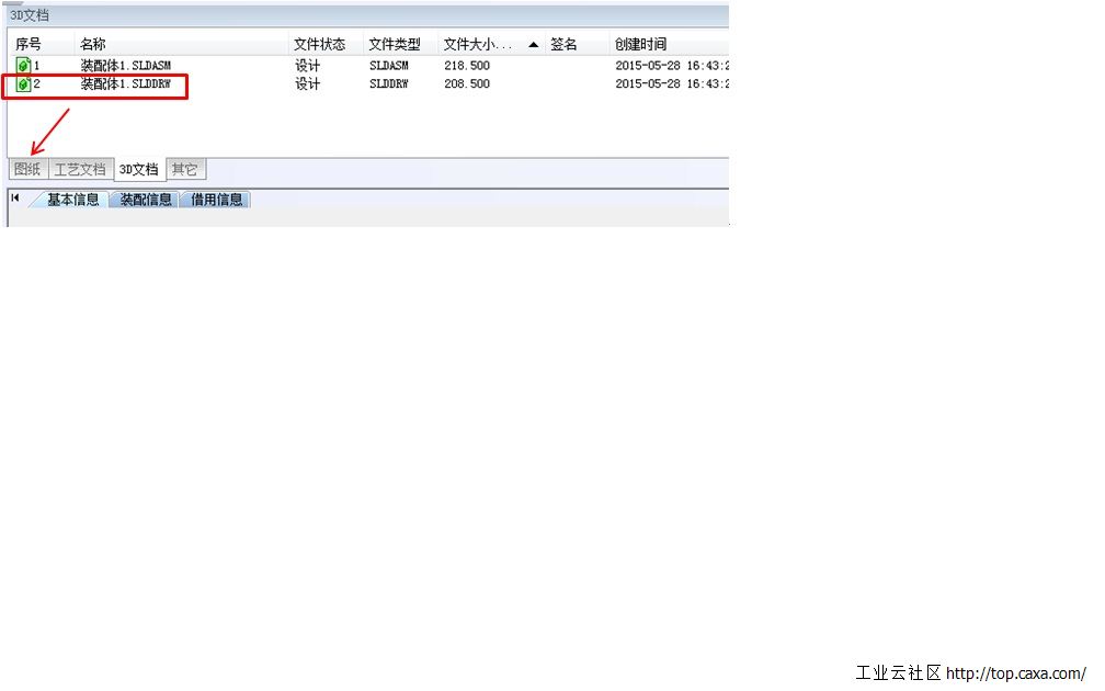

     如下所示,希望在文档树中使用“提取结构树”功能后自动将工程图放在“图纸”这一页签中,“3D文档”中仅存放三维图。目前系统提取后将三维和工程图都默认放在“3D文档”中,若在将三维图导入文档树时不勾选“自动根据后缀名匹配文件类型”,提取后是放在“其它”这一页签中。

现在是,选择了“自动根据后缀名匹配文件类型” , 工程图 放在了3D文档下吗?

       当将工程图导入文档树中时选择“自动根据后缀名匹配文件类型”,系统默认会将其文档类型识别为“3D文档”,提取至结构树时同时也会进3D文档这个页签中去。
    现在我已经找到另一种方法解决,首先用集成环境先将三维模型导入结构树产生结构,这时零件的三维图在“3D文档”中,然后再用批量导入工程图功能导入工程图,系统会默认将其放在“图纸”页签中。
