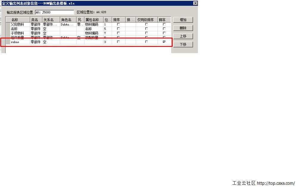

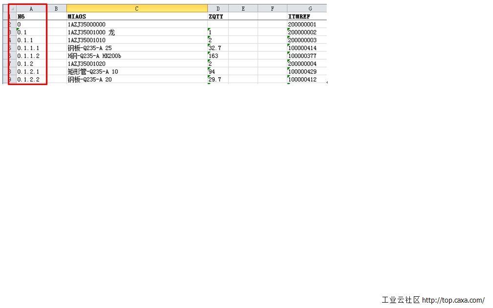

在系统中若用EXECL导入产品结构树则需借助LotFromExcel.xml文件配合相应模版进行导入,如下图所示的第一列表示了结构关系,那么系统中若用报表再将其产品结构导出时,如何才能再导出这种结构或有没有类似的功能实现??

你图文档是什么版本的?CAXA图文档从2013R2开始,标准的提取excel描述层级关系的是0、1、2,不再使用“.”来描述层级关系,附件是报表输出序号的脚本,可以直接输出0、1、2来描述层级关系,输出的报表可以直接提取到图文档建立产品结构。

   我用的是2013R2的版本,在系统菜单:工具箱---报表设置 中选择你上面的脚本后,导出的报表还是没有序号,是不是我的操作方式不对?

用我上传的脚本试试,将报表设置里面的“xuhao”改为“层级代号”。
