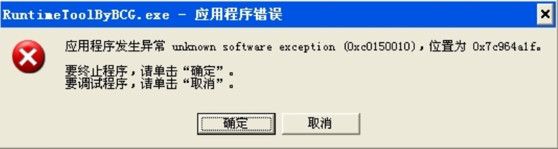

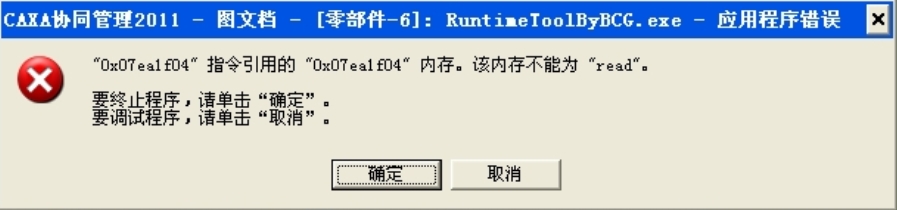

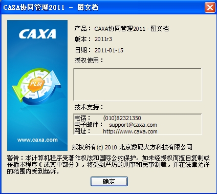

图文档客户端在使用过程中经常报错退出
图文档版本
在操作和浏览OFFICE文件时,报错退出的次数增多,OFFICE浏览控件如下
发表于 2011-7-20 12:25:00 | 显示全部楼层
以前装过R2么?建议卸载重新安装平台和图文档客户端

发表于 2011-7-22 10:06:00 | 显示全部楼层
是所有的word文件都会这样呢?还是某个word文件会这样。是一浏览就出错了,还是浏览的过程中(已经可以看到word类容了),出错的呢?

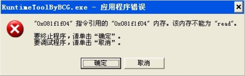

发表于 2011-7-20 21:38:00 | 显示全部楼层
runtimetoolbybcg报错,好像是执行“批量入库或者导入”时的报错,更新一下COM组件试试。现在最新的组件为12.4,求助CAXA当地办事处的技术工程师,看能不能给您传一个最新的组件。安装新组件时,最好先删除旧的,打开控制面板,删除CAXA common component info和viewer。

 楼主| 发表于 2011-7-22 14:06:00 | 显示全部楼层
文件可以浏览,但是可能在多次切换文件后(次数不确定),图文档退出,诱发问题的文件不确定,基本感觉与某单个文件无关,出现此问题不是特定的某个客户端,而是所有客户端均出现报错退出的情况,多发时每个客户端每天可以达到十几次。
