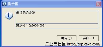

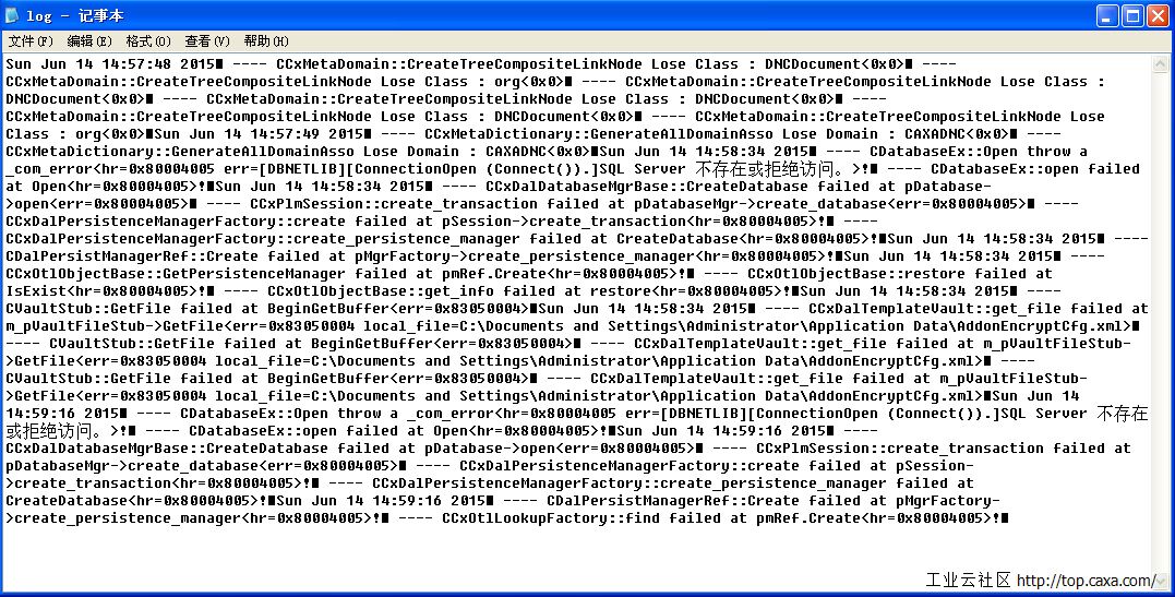

123.PNG 网络结构:中心交换机与10个楼层交换机互联,超出3百个客户端,没有域的网络。图文档服务器与中心交换机连接,服务器单网卡设置有三个ip地址分别是:(192.168.10.249、192.168.2.249、192.168.3.249),安装完成的客户端只能与服务器主网段ip:192.168.10.249一直的网段正常访问图文档,如果是2或3段的ip访问客户端就会提示未指定的错误,提示号:0x80004005,请问这是什么问题?

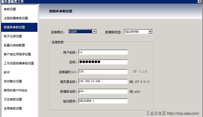

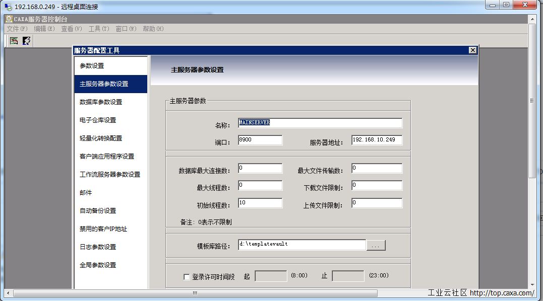

123123.PNG 图文档2008就可以实现服务器单网卡多ip,不同网段的的客户端访问,2013图文档就不行,难道和数据源有关系?2008用的是ODBC数据源,2013用的是OLEDB数据源。同时2008和2013的CAXA服务器控制台设置也有所不同,2008控制台没有指定服务器的ip地址,2013却指定了一个固定的ip地址,我想和这个设置有直接的关系,加上数据源和ip地址的指定,可能是造成其他网段无法加载客户的主要原因。
