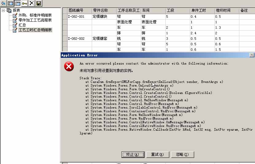

汇总为什么不能输出到CXP,错误如图

一点输出就先出来这报错,然后就显示模板为空,求助、。

是否定义模板?模板为规程形式?最好说清楚一点,大家好帮你。

没有什么过程,也没有定义 ,就是软件装好后直接试输出就这样的,如果正常的话是不是在点完输出到工艺图表后就跳出规程框供选择,但我是先跳出这界面,然后在弹出规程选择框,且框内是空白的,没规程可选,但设置方面根本就没动过

你 安装的是哪个版本?弹出的对话框内是空白的也不正确。
用最新版本安装一下试试。

CAXA 控件问题,通过控制面板卸载caxa comm后,重新安装一下,一般能解决

注册表信息匹配问题,汇总表和工艺图表两个存在版本差异,检查一下,修改一下注册表即可。
