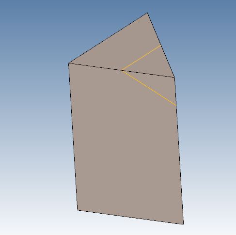

如下图所示,刚接触CAXA2011,想画个切个角的三棱柱,截交线已经用三维曲线画出来了,可试了很多的命令都不能把这个角切掉,请高手指点,谢谢!

你把三维线生产曲面,用曲面切割角。

恩,一开始就是这么想的,可是试过了网格面和直纹面命令,都无法生成曲面,如果有边界面命令就好了!

直文面是可以生成曲面的

恩,刚重新试了一下,把类型改成了曲线-点,已经成功生成了直纹面了,谢谢!

你既然有三条直线了,就用直线-直线 的直纹面就可以了,选择其中的两条线生成一个平面,再用这个面切割实体。
