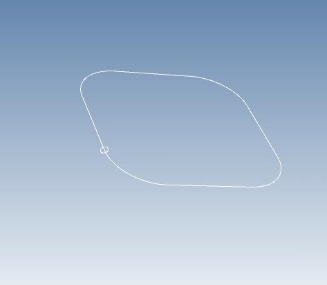

扫描问题反馈
扫描功能怎么不能用封闭曲线啊

发表于 2011-7-21 22:10:00 | 显示全部楼层
扫描问题

发表于 2011-7-21 22:17:00 | 显示全部楼层
扫描功能怎么不能用封闭曲线啊
gzd8831557 发表于 2011-7-21 22:07:00
可以,是你操作有问题吧

发表于 2011-7-22 07:19:00 | 显示全部楼层
给贴个图啊  怎么个操作  我现在是画一半  然后镜像  可以

发表于 2011-7-22 08:18:00 | 显示全部楼层
做了个视频你看看
