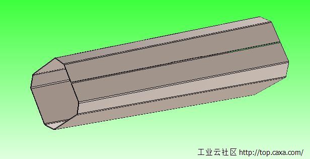

各位老师,我做了一个多边形变径的薄壁管,壁厚3.5mm,如何用实体展开它的侧表面呢?有相关的教程吗?

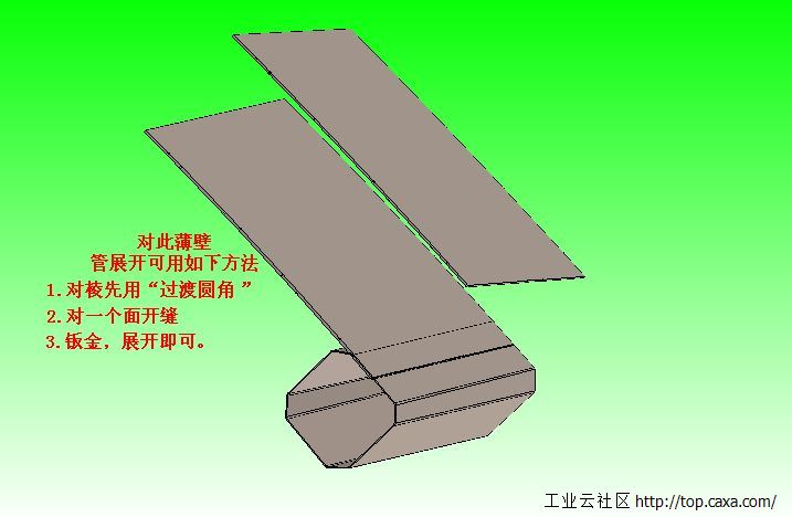

你这个又不是曲面,按钣金的规则展开就是了。实体展开只是展开一个面的。

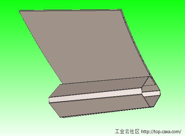

用如下方法可展开

既然你要求展开求尺寸,就应该用钣金中的“弯曲的板料”命令来建模
