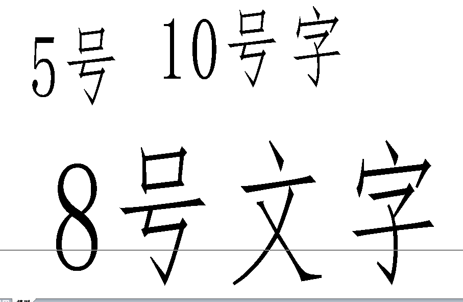

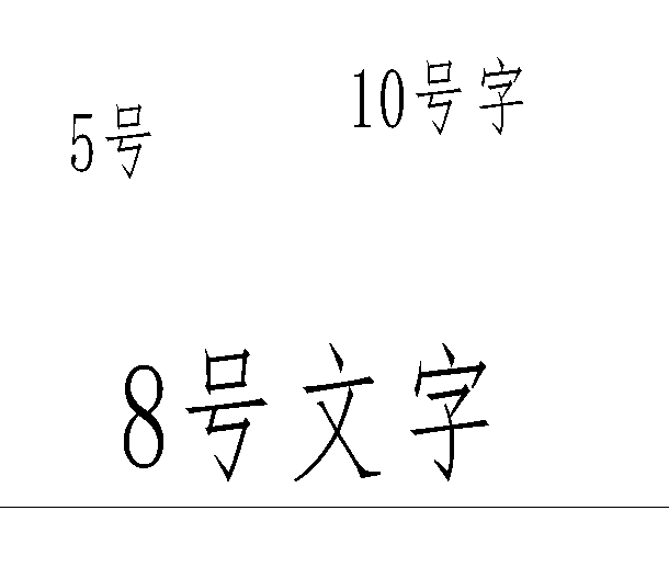

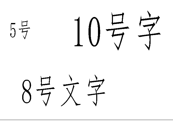

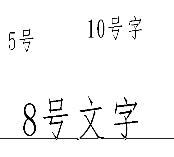

 楼主| 发表于 2011-9-2 10:31:00 | 显示全部楼层
回复 7# zhangfan 的帖子
关于格式刷,请您用文字功能写几个5号,8号,10号的文字,然后相互用格式刷刷一下试试,尤其是用8号字作为源对象和目标对象都试一下。
27
578
社区专家
12369
 楼主| 发表于 2011-9-2 10:51:00 | 显示全部楼层
文字用格式刷后的效果
以下是我做的截图
