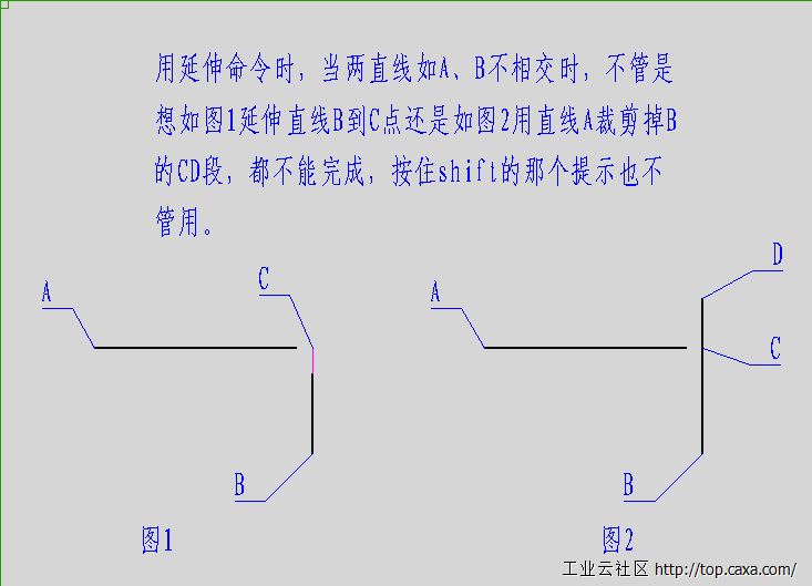

2015R1.4刚安装了,发现现在的延伸命令比R1.3的复杂了,也更不好使了,在延伸模式下想裁剪掉某线段时还得按住shift键,对于不相交的两直线在延伸模式下延伸也延伸不了,裁剪也裁剪不了,等于这个命令没法用了。下面是想延伸或裁剪的图形:

对于不相交的直线,需要将立即菜单切换到“齐边”。

r1.4里的齐边与延伸分开了,默认都用齐边好了。这个与2007以前的版本是一样了。
不管多边界延伸,这个用的很少,是为了与Acad一样的操作吧

要分开了应该再在快捷键设置里增加个可设齐边的快捷键,现在倒是有两个可设延伸的的快捷键,一个是不出现选项的延伸,另一个是可以出现齐边与延伸命令选项的,建议去掉一个改成齐边命令。还有既然是分开了,怎么还在有选项的延伸命令下的提示里会有:按住shift键选择裁剪?这与齐边命令有什么不同的地方?当你按住shift想裁剪时又裁剪不了。既然分开了,你延伸就延伸,齐边就齐边,在延伸命令下如果按住shift可以裁剪的话,那不就是齐边吗?总之感到新改的这个命令有点乱啊。
我也不想再改回去验证了,验证一回光改回我原来的快捷键就得好长时间。
