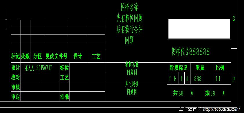

exb文件格式(CAXA)的通用性还远远不如dwg格式(AutoCAD),为方便交流经常需要将文
件转为dwg格式。兼容性本是国产软件的卖点之一,但用了CAXA几年了,至今没有找到好的
解决办法,求支援。

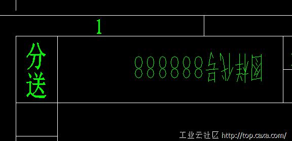

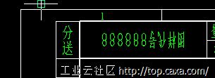

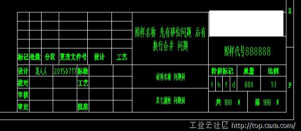

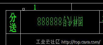

以下问题用CAXA2013、2015,PCCAD+AutoCAD2005、2010测试均存在,CAXA图纸直接另存为
DWG2004至2010任意版本:
1、标题栏、代号栏转换前如图11、12;转换后先用CAXA打开查看无问题同11、12;然后用
PCCAD打开查看有移位问题如21、22;在PCCAD中点击保存,再用CAXA打开查看有有移位问题

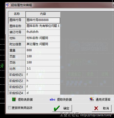

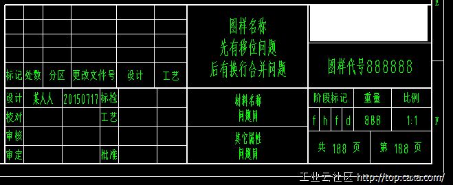

同21、22;在PCCAD中双击标题栏,弹出超级块编辑如33,可以看到CAXA中的\p换行消失了,
不编辑任何内容,直接点击确认后移位问题竟然恢复正常如图31、32,但是换行都合并成一
行了。
2、CAXA文本转换问题:DWG输出中选择打散文字,转换后的文字就没有文字编辑功能了,
变成了一段段可编辑的线条,很多中文字体变成双线空心形式,图纸转换后经常需要更改文
本内容,这种转换形式不行;
DWG输出中不选择打散文字,caxa文本样式‘标准’中设置中文字字体为A、西文字体为B,
有一段多行文字,文本样式选择‘标准’,内容有中文也有英文,转换前字体在文字编辑器
中更改为A、C或者C、B或者C、D,则转换后的文本字体变为A、A或者B、B或者A、B,与转换
前不一致,其中只有第一个字转换正常;转换前字体在文字编辑器中不改动,转换后没问题,
就是A、B;转换前字体在文字编辑器中更改为A、A或者B、B或C、C,即两字体改为同一种字
体,转换后没有问题。
文字字体应该是很基本的功能,这一点都没法做到兼容,几年了,不知道有没有解决的意向。

可以的话发个带标题栏和文本的exb文件上来,看看到底是标题栏或文本的事还是别人地方的毛病。因为这个原因可能比较多,我试着用2015R1.3转化了一个exb文件为cad2000文件(*.dwg),在cad2008中打开标题栏和文本都是对的,只是在exb中用技术要求栏写的技术要求转化后打散了就变成了可编辑的多行文字,其余的文字及标题栏双击就可以编辑,也没有移位。标题栏在增强属性编辑器中可编辑,明细表在块编辑器中可编辑。但我转化用的exb文件中的标题栏是我自己做的,图框也不是用的你的那种图框,而是用的A2A-E-Bound的那种,所以说还得用你的exb文件验证看看。

另做一下你的电子图板的标题栏可能会好些。以下是给你做的标题栏及转化为CAD的文件,可参考下。
2123.exb (100 KB, 下载次数: 16787)
另:只能上传电子图板文件和图片,所以你提取电子图板里的标题栏文件验证下吧。感到可以用的话另存储为你的标题栏文件即可。新做的标题栏转化成cad后图纸名称、材料及附加的参数栏像你填写多行了还是有点向下偏移,但都还是在框里的,应该可以接受。

您上传的标题栏,用\P换行后,行距偏大,估计接近2倍了,
在我打散重保存后,行距是可以了,但问题和之前就一样了。
直接用你的标题栏问题1的情况稍好,但还是有偏移。
我打散了比较了下,和我定义的找不到区别,行距问题应该是
我俩的文本样式设置不同。
标题栏定义的过程和属性的定义在每个人的软件中都是一样,
除了文体样式各有不同外,如果人或者电脑不同定义出来的
标题栏就有差异,那就估计只能找软件问题了。
问题2依然存在。
这次我加测试了AutoCAD2007,不带PCCAD。
总的来说,这问题暂时应该是没法解决。
一个CAD图纸,我认为文本应该是最基本的元素。
期待这方面兼容性能好些,毕竟DWG格式目前还是最通用的。
40
376
1298
1298
发表于 2015-7-21 12:54:44 | 显示全部楼层
回复 9楼deppic的帖子
你找不到两个标题栏的区别了那也就不知道怎样才能改成你所需要的了。把标题栏复制到右边再打散,任点一下定义的项目,如图纸名称,看看“图纸名称”这个项目的两边夹点位置是不是与你原来定义的标题栏中相同项目的夹点位置是不是一样?再想想把原来顶着上下边框的夹点向下和向上移移(当然是精确的移动)后你所写的内容转化成cad后跑出框外的情形是不是就少了?或者再把上下夹点再向框中心移,转化后那就根本不会跑出框外去了。
知道了以上,那么先说问题1:本身你图框较宽,在定义如“图纸名称”的属性时又是框选定义的,那么你所写的文字必然在行距上平均分布在你所定义的上下框之间,那么在你写一行文字时会距中,看不出行距的变化来,当你写多行文字时,写的行越多,其行距就越小,两行时当然间距会最大,因为它要把两行文字均布在你所定义的上下框里。那么这时就有个取舍问题了:你可以在定义时把原来的框就选小,那么你所写的文字行间距自然就小了,但在写多行时又不美观了;想兼顾一行与多行时就会像你所说的写的行少了行间距自然就大了。以上的行间距问题还与你定义属性时所设的字体大小有关联。
昨天只是验证你标题栏中文字转化后跑出框外的问题,对于问题2,我刚试了试,有一点不明白:为什么你转化时要打散文字?如果刚转化时就选打散文字,那转化后文字就变成了你所说的单线体了。我在转化时不打散文字,转化后所写的多行文字是一个块,想编辑整个的了就直接双击该块,你嫌文字的行多了你这时再打散,整个块又会变成一行行的可编辑文字,这时再编辑不也行吗?还有就是你所说的字体在编辑时显示不正确的问题,我试了试是有显示不为如“新宋体”的时候(在为一个块时),但我看了看你所写的其实还是新宋体,不信你可以在CAD的编辑里把这行字选中,再把它改为新宋体,可以看出这行文字没有变化,也就是说只是显示的不对,其实它该是什么字体还是什么字体,除非你在电子图板中用的字体在CAD中就没有这种字体 。(我是这样理解的)
关于问题2的验证是把你原来的“caxa”原图在电子图板中转化成CAD2000,再用CAD2008打开验证的。
还有一点是要明白:现在电子图板肯定还是不怎么完美,所以遇到问题了先自己解决下,当然可以发贴反映(这是必须的),原则是不管是什么问题,看看自己能不能从其它方面先把这问题解决了,要等待软件解决了,时间上你可能等不起,况且都是画图时要你必须马上解决的问题。
