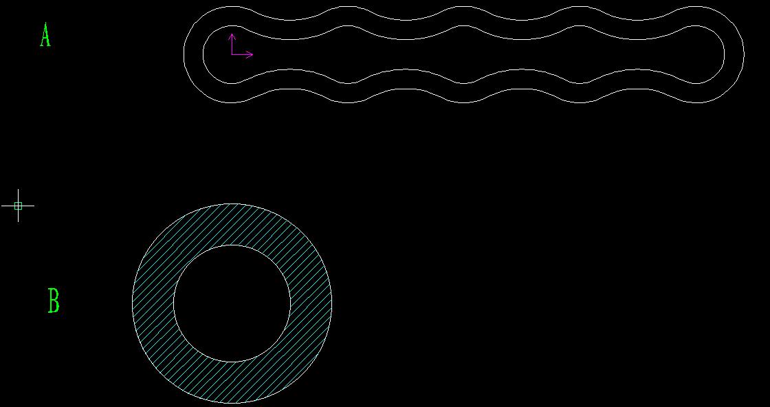

下图中A图形使用剖面线的2中方式均不能实现剖面线;
B图形只能用边界方式才能实现剖面线。

可以肯定:A、B图均可以用点拾取方式填充剖面线,关键是拾取顺序。

 楼主| 发表于 2011-7-24 15:13:00 | 显示全部楼层
试了再下结论。呵呵

 楼主| 发表于 2011-7-24 15:21:00 | 显示全部楼层
晕死。再试了下。真是这样的。汗啊

试验了多次,可以做成。
先点外圈与内圈的中间部分,再点内圈部分。

你A图里重复的线段太多了

把重复的线段删掉之后,就可以很轻松的打剖面线了,经检测A图里有至少7条重线,重线在做打剖面线的时候,对轮廓的影响是很大的

而且A图重线删完之后,更加建议用拾取边界的方式打剖面线,如果以拾取点方式的话,需要注意到要拾取两个点,第一个点是内部小轮廓中的一点,第二个点,要在小轮廓与大轮廓之间选点,至于选点的次序,跟打剖面的过程是毫无关系的,至少这个图是这样的

试验了一下,A图不管是否删除重线,用点拾取方式填充剖面线都没有问题。但由于有重线,使用框选边界方式肯定无法填充剖面线,删除重线后用什么方式均可填充剖面线。
楼上为什么建议用边界方式,是因为可以框选吗?

是的
