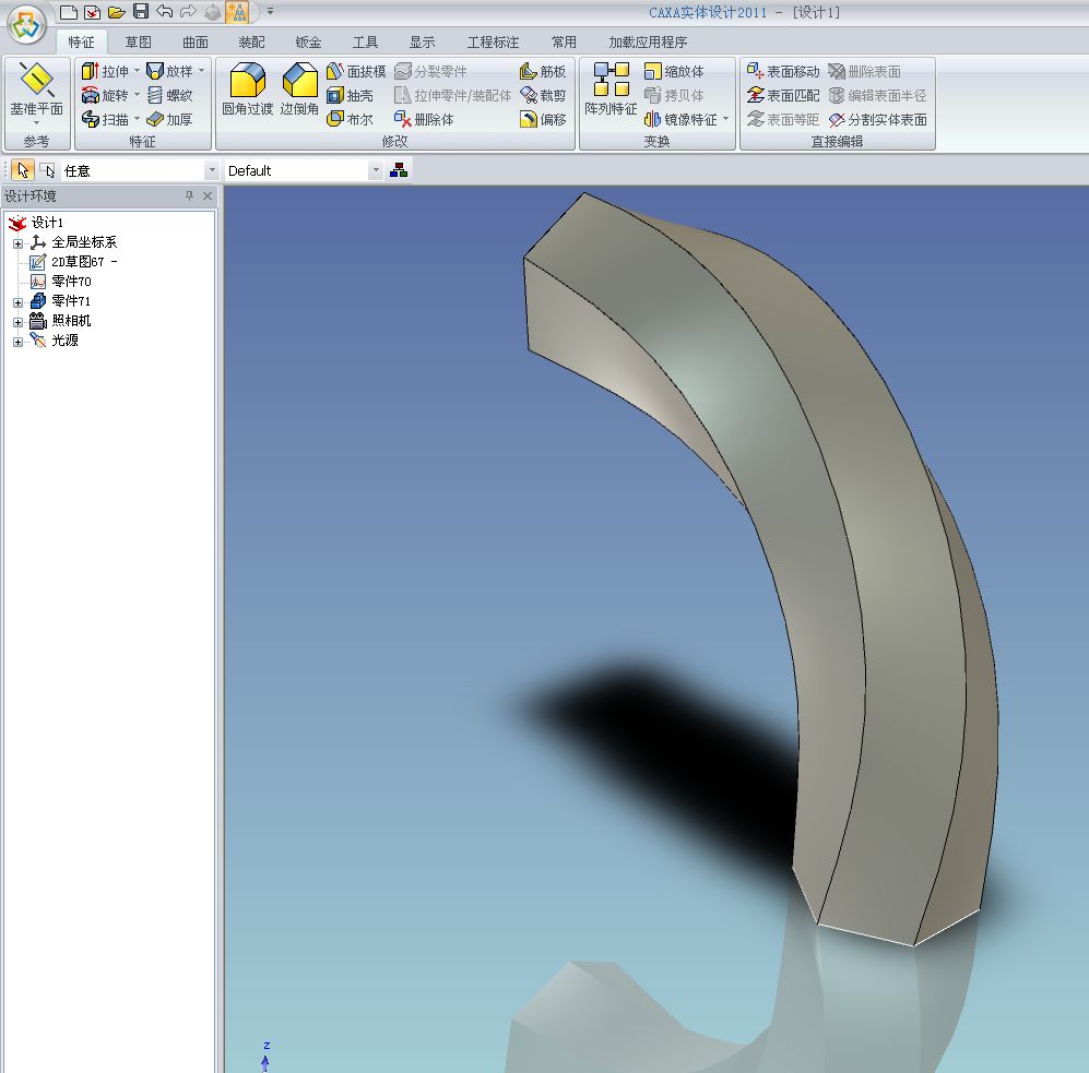

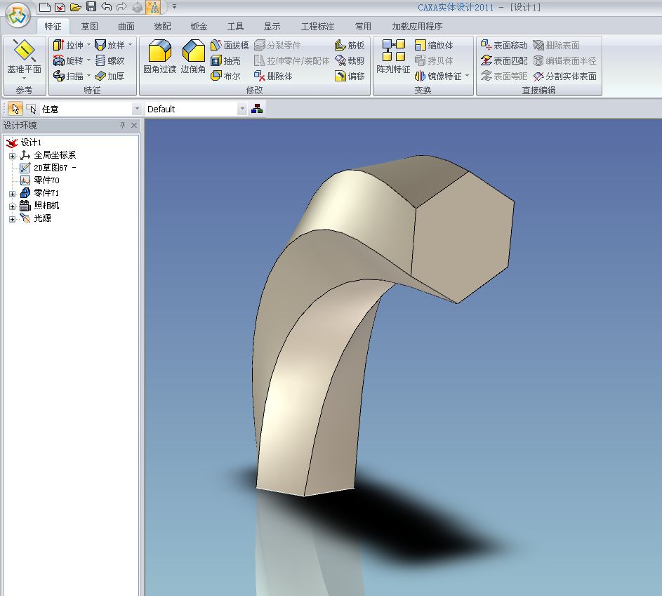

不同截面图形加如园六角形等放样实体产生扭曲不知如何解决

发表于 2011-7-24 22:58:00 | 显示全部楼层
楼主截面不对应

发表于 2011-7-25 16:20:00 | 显示全部楼层
用三维球旋转其中的一个截面

发表于 2011-8-7 16:31:00 | 显示全部楼层
可以用三维球调整。
