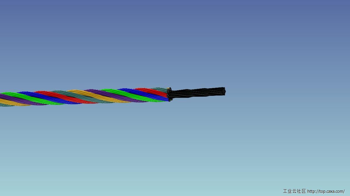

今天刚刚学会的用CAXA做的钢丝绳3D画法,钢丝绳绳芯的画法和钢丝绳的画法相同的,而且钢丝绳的直径、捻向、捻距都可设置。 上传分享。
在这要特别感谢lzy.355 同学的分享(详见:http://top.caxa.com/showtopic-59229.aspx)。

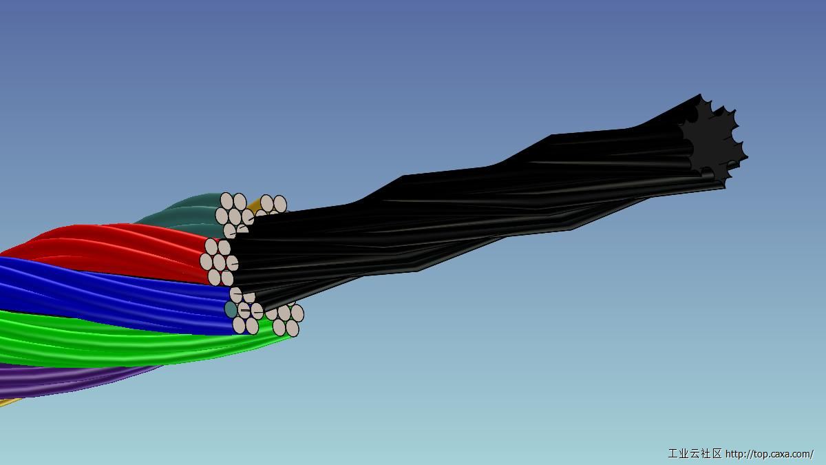

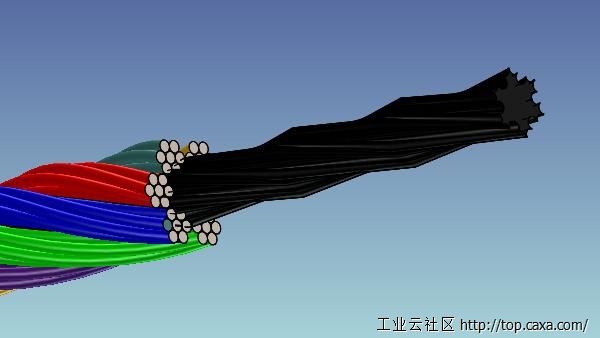

钢丝绳3

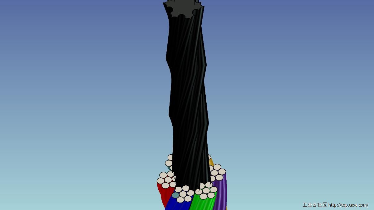

钢丝绳画法要点:画钢丝的圆弧不能相切,直径比实际直径小0.001即可,捻向分左右,扫描操作的旋转角度按捻距长度计算确定。
