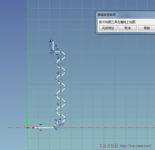

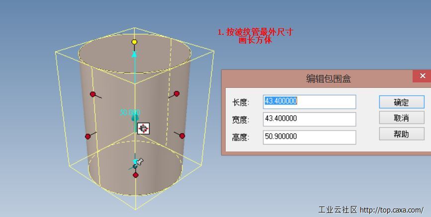

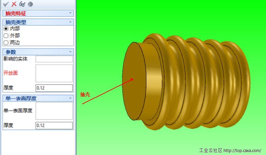

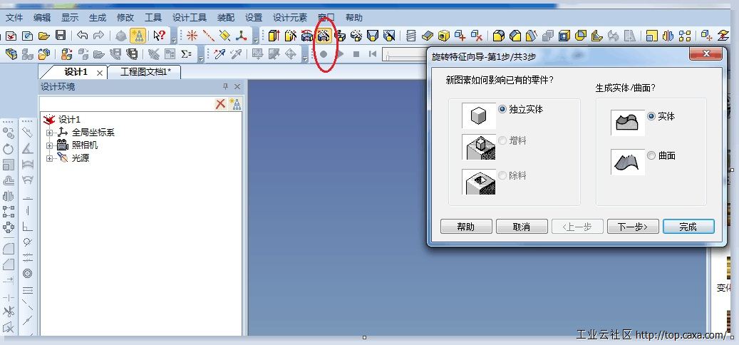

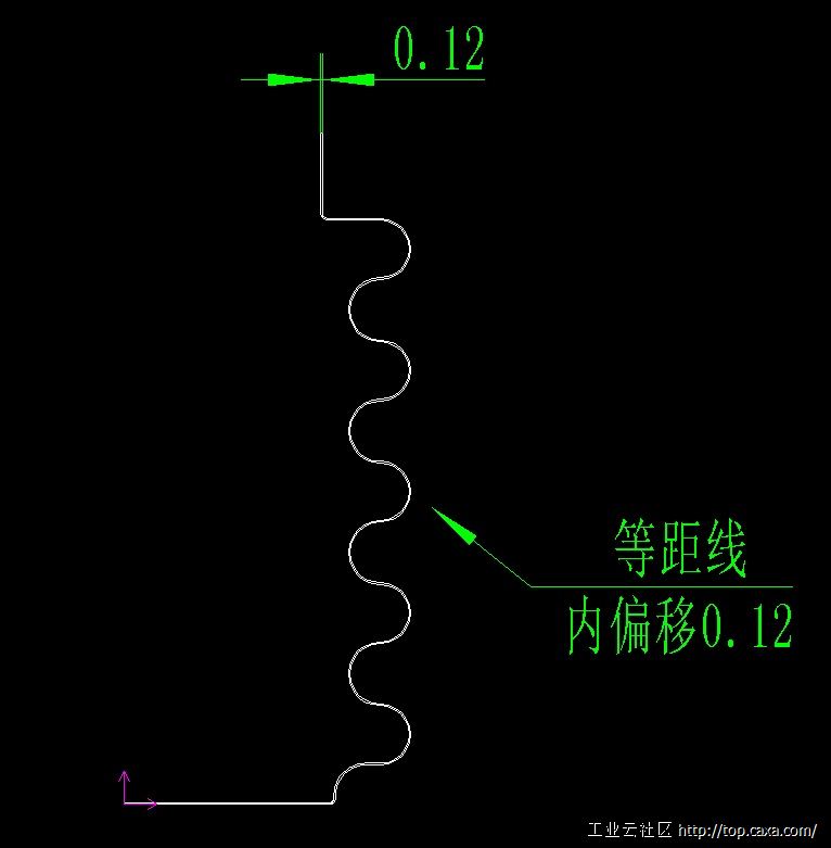

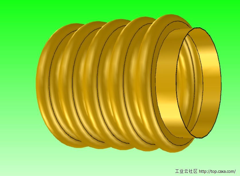

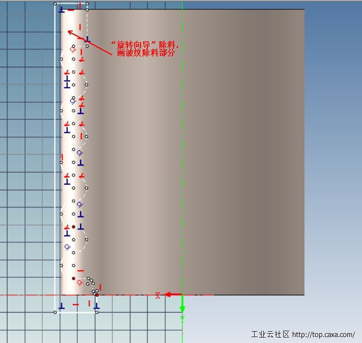

1.jpg 本例用“旋转向导”除料法,也可用“增料法

基本的草图法

我喜欢直接2维截面,三维旋转成形。
