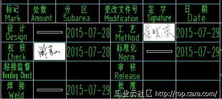

请教电子签名EXB文件,部分人员显示路径,部分人员正常显示会是什么原因引起的?
附:大部分图纸都正常的,此图显示路径的人员签名在其他图纸也显示正常的。XP电脑这样,win7是正常显示。

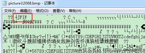

签名记事本.jpg 签名图片的后缀是BMP,但记事本打开显示实际格式为JPEG。用转图工具转成BMP或JPEG格式后重新设置签名图片后显示正常了。
在此谢谢提供解决方案的王学文经理,刘开飞经理,杨琼经理。非常感谢!
