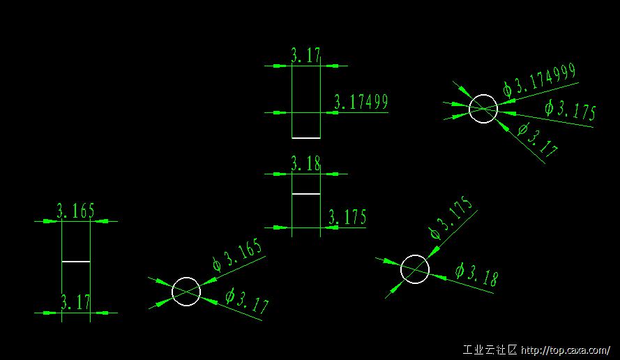

小数点后数字取整经常显示出问题,比如3.175。如果选择显示小数点后两位,则会在图纸上莫名其妙的显示出3.17或3.18。从CAXA2007---CAXA2015好像都有这个问题,我用过三个版本都出现过。这很恶心啊,电子版的图纸直接用还好,如果打印成纸质的就麻烦了,因为打印出来的是打印时显示出的数字,有可能是3.17,也有可能是3.18。因为图纸已经经过电子审核了,谁也想不到会出现莫名其妙改数字的情况。除了问题你说这设计的冤不冤啊~~~~窦娥是谁?录制的视频我传到百度网盘里了

 楼主| 发表于 2015-8-5 09:39:17 | 显示全部楼层
最恶心的是同一张图上,几个3.175的尺寸,最后有的显示3.18,有的显示3.17。最起码你也显示一样啊~~~~~搞毛啊

发表于 2015-8-5 12:57:12 | 显示全部楼层
那几个3.175是准确数字吗?是否可能是3.1749或3.1751舍入过来了,如果是这样,楼主所述的现象是完全可能的。

发表于 2015-8-6 08:49:32 | 显示全部楼层
好像caxa图板的是4舍5入的,保留2为,3.175是3.18,不会是3.17的。3.174999会是3.17。3.165是3.17

 楼主| 发表于 2015-8-12 09:06:25 | 显示全部楼层
我确定是3.175,显示小数点后五位也任然是3.175,当调整到小数点后两位时,有时会莫名其妙的显示3.17或3.18。不是每次都会显示错误,有时会莫名其妙的出现。因为我画的是一个精密装配件,发给加工厂的CAD电子版本图纸加工厂量的也是3.175,我们内部发的图纸要求显示小数点后两位。发现错误后我也是搞不清楚怎么回事,以为图纸我画错尺寸了。我把显示调整到了小说点后4位然后花了几分钟时间核实了每个尺寸,发现没有任何人为的尺寸错误。在会议评审时我在投影仪上展示的时候突然又出现了同一个宽度,有的显示3.17,有的显示3.18。我才搞明白怎么回事。 应该是内部算法某处有问题。

发表于 2015-8-12 10:36:02 | 显示全部楼层
在舍入算法上还有四舍六入五取偶之说。不知道CAXA采用的是什么规则。

 楼主| 发表于 2015-8-12 15:48:13 | 显示全部楼层
出现显示错误后,用格式刷重新刷新下尺寸,又恢复正常。可是谁没事干总是用格式刷刷啊~~~

发表于 2015-8-13 10:30:27 | 显示全部楼层
seaggle 发表于 2015/8/12 9:06:25
楼主将小数设置成四位、五位,看看是不是3.1750或3.17500.
