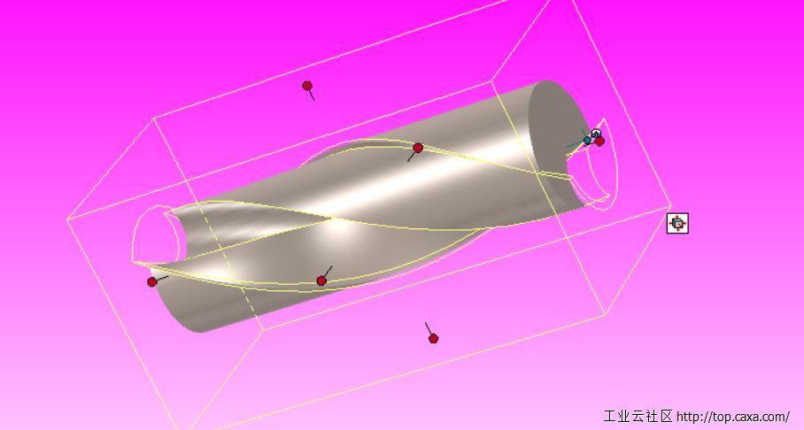

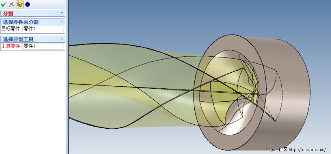

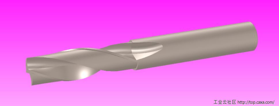

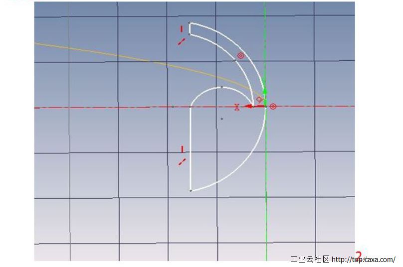

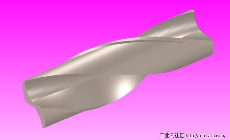

小经验与技巧50:较快画钻头的一种方法(钻头尖部用分割法)
765
2131
31752
发表于 2015-8-22 15:58:39 | 显示全部楼层 |阅读模式

发表于 2015-8-22 22:42:11 | 显示全部楼层
就是收尾有点不像
765
2131
31752
 楼主| 发表于 2015-8-23 09:36:51 | 显示全部楼层
就是收尾有点不像
gcwzt 发表于 2015/8/22 22:42:11
请你给画个像点的,最好给个画图方法,学习一下。

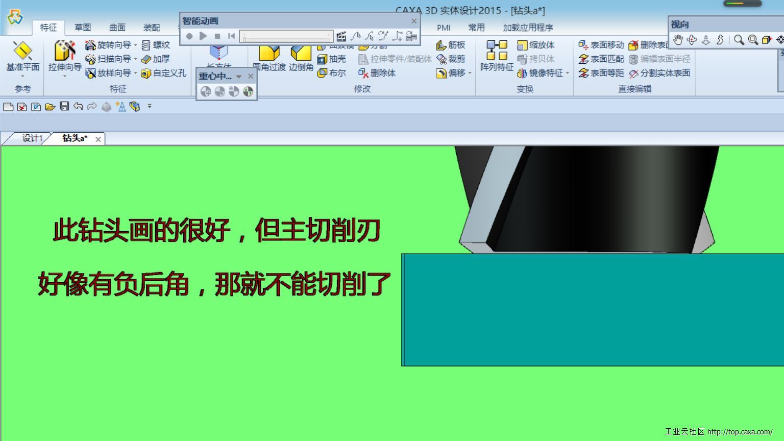

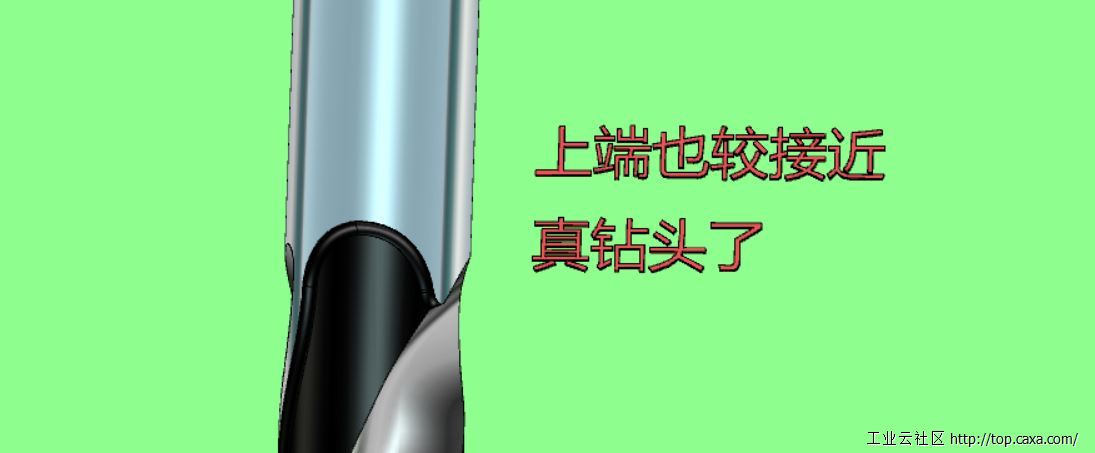

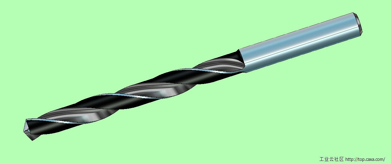

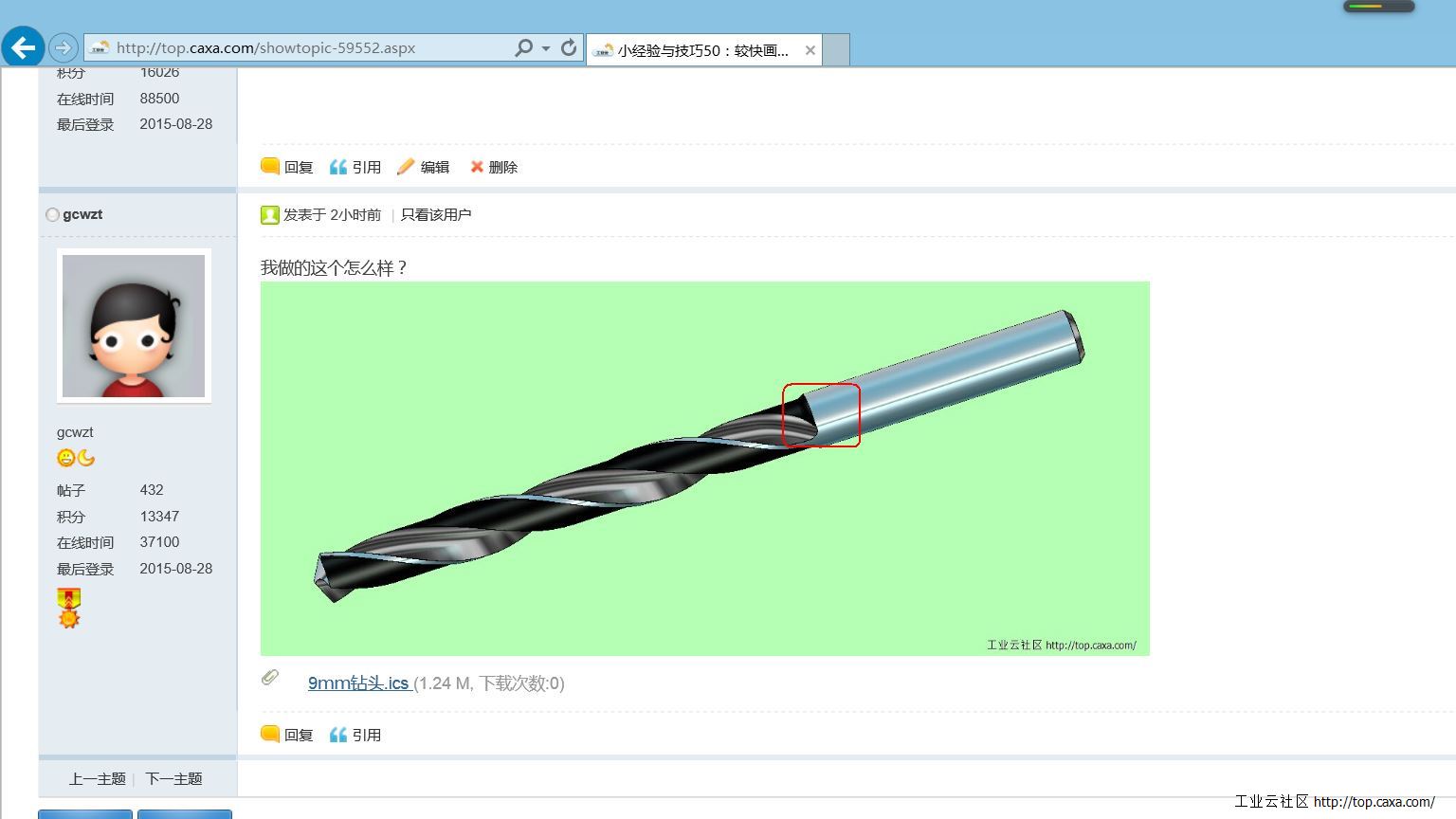

发表于 2015-8-28 13:55:14 | 显示全部楼层
我做的这个怎么样?
QQ截图20150828134335.jpg 9mm钻头.ics (1.24 MB, 下载次数: 20834)
765
2131
31752

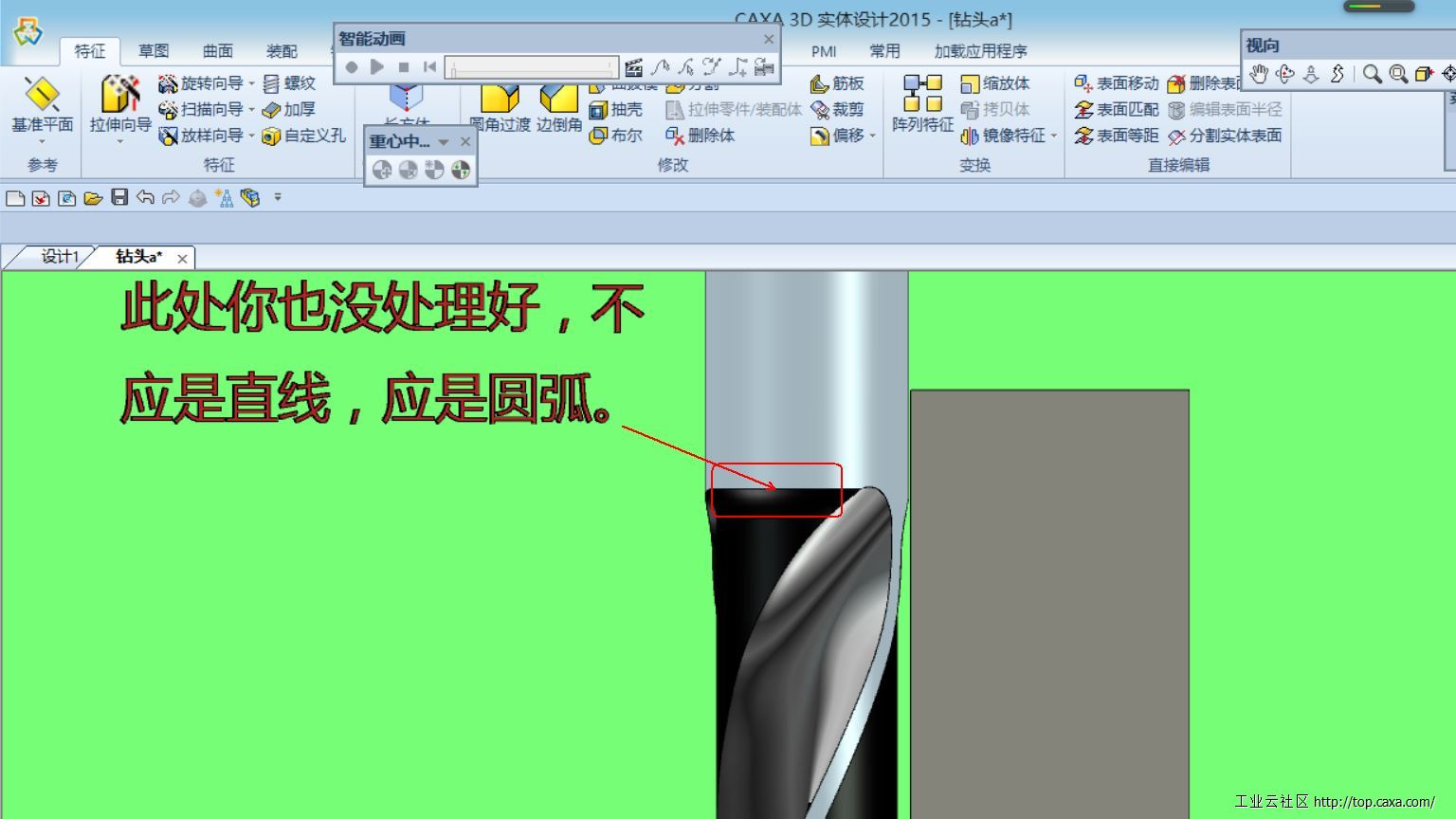

 楼主| 发表于 2015-8-28 17:41:19 | 显示全部楼层
回复 4楼gcwzt的帖子
钻头画的确实不错,值得学习!
但还有值得探讨的2点。
476

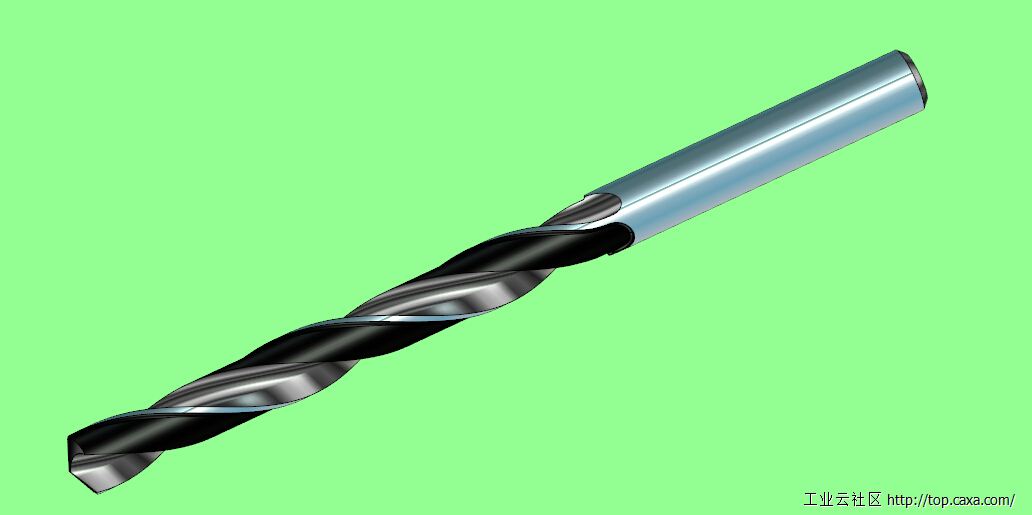

14670

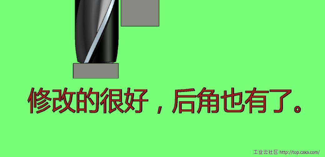

发表于 2015-8-29 11:54:08 | 显示全部楼层
哦,你提的意见我完全接受。重新调整了一下,你看可以吗。。。
9mm钻头a.ics
1.54 MB, 下载次数: 20929
765
2131
31752
 楼主| 发表于 2015-8-29 17:33:12 | 显示全部楼层
回复 6楼gcwzt的帖子
的确值得学习!谢谢!
