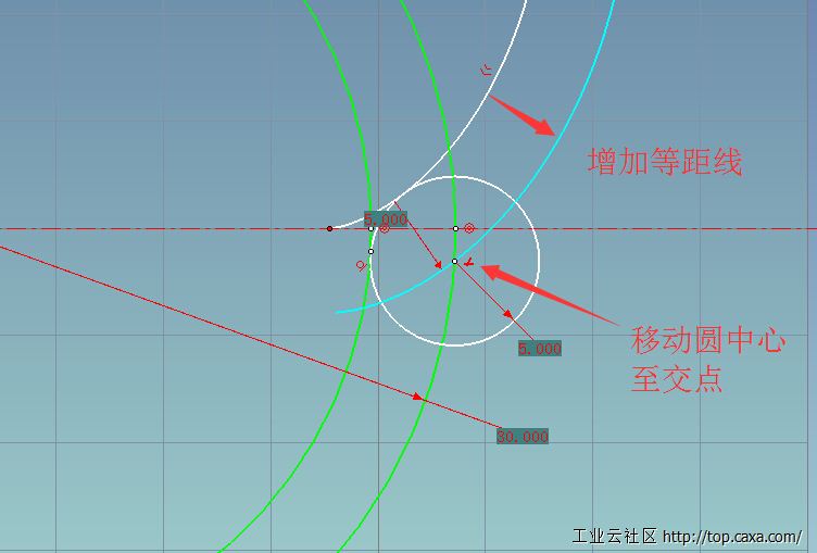

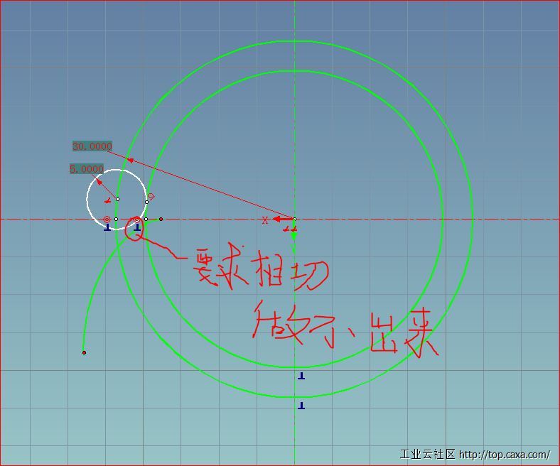

如图:用两切点加一点不行。请指点。谢谢!!(CAXA2015)

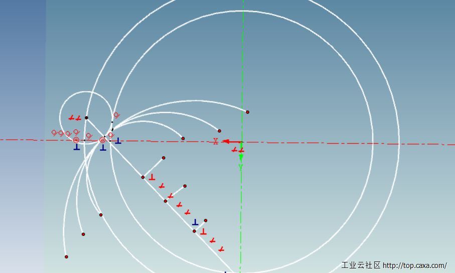

发表于 2015-8-24 09:32:29 | 显示全部楼层
这个在图板里有,但导进草图却不相切。而2015实体草图里这个功能不好用。所以只能用做图法,增加等距线来画。

 楼主| 发表于 2015-8-24 12:39:53 | 显示全部楼层
回复 3楼gcwzt的帖子
变通做法,也能解决问题。谢谢你!! gcwzt
2015草图功能不如2007版。郁闷死了。

 楼主| 发表于 2015-8-24 17:44:18 | 显示全部楼层
回复 6楼cyzhlybwgl的帖子
你没搞清楚。那条弧线是公式曲线不是圆弧,圆弧是没问题的。

 楼主| 发表于 2015-8-24 18:59:25 | 显示全部楼层
回复 8楼cyzhlybwgl的帖子
那条弧线是用公式曲线画的。(一楼图)

发表于 2015-8-24 20:17:38 | 显示全部楼层
两点(切点)+半径(=5)
