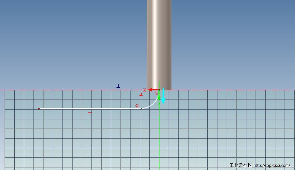

小经验与技巧57:画空间弯管的一种方法

常用的制作方法

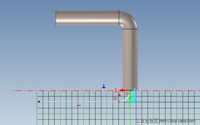

楼主,这种空间上都是90°的管道,甚至可以一节一节地接出来。记得有用三维球画任意的二维曲线,再扫描出管道的方法,只是我不会用想学习。

能不能通过输入空间坐标点的方法来绘制?

没有必要用这种最那个的方法,完全可以用三维曲线与空间坐标点的方法来绘制。可以做出任意空间曲线的弯管形状,例如汽车的制动管。

用长方体搭建框架,以莫一边长做管路的中心线
