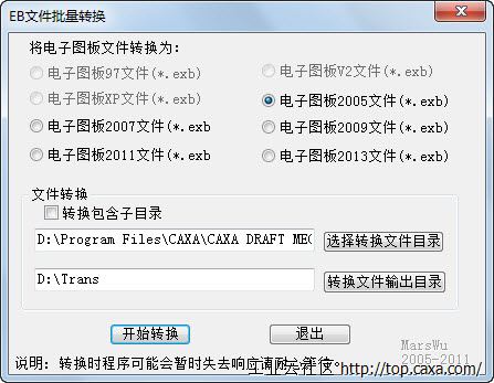

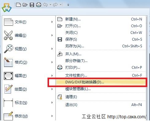

发表于 2015-8-27 18:41:04 | 显示全部楼层
无标题.jpg 下面是二次插件里的:

发表于 2015-8-31 09:01:18 | 显示全部楼层
可以尝试2#插件
可以用电子图板自带的“Dwg/Dxf批转器”尝试:2015电子图板exb-》某个版本dwg->低版本exb
如果上述操作导致文件有失真,可以找录放工具尝试另存低版本

发表于 2015-8-31 09:59:57 | 显示全部楼层
谢谢~~~可是没有批量把CAXA2015格式更改成2007格式的快捷功能啊~~~~我们公司马上全部升级成CAXA2015,我们集团的另外一个公司没升级。发图的时候一张张转比较麻烦,一套图几十上百张,想问下有没有一次性搞定的简便方法。
seaggle 发表于 2015/8/31 8:31:13
采用 CAXA二次程序集里: EB文件批量转换  就是 一次搞定的简便方法!!!

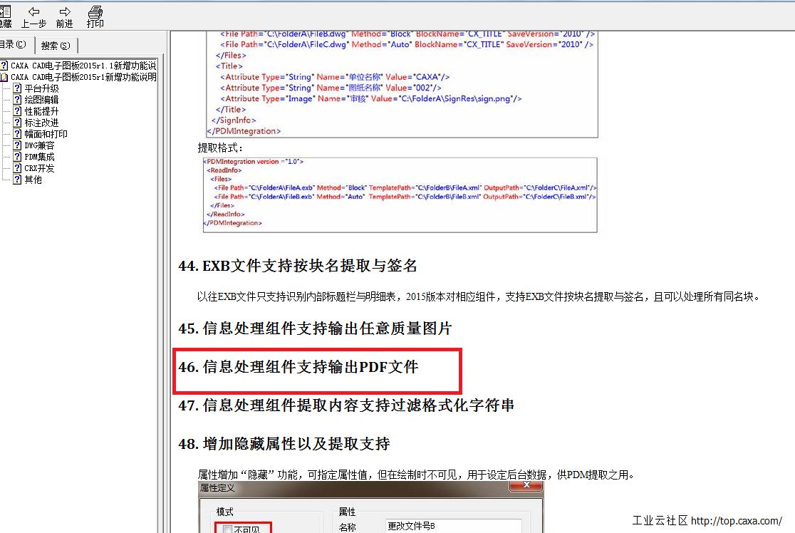

我想请问一下有没有二次开发的API啊我想做个网站,后台希望可以将DB文件直接转换为pdf或者图片显示在网页上
2463
14816
发表于 2015-9-9 09:26:00 | 显示全部楼层
在随电子图板2015r1发布的组件接口已经包含此功能
