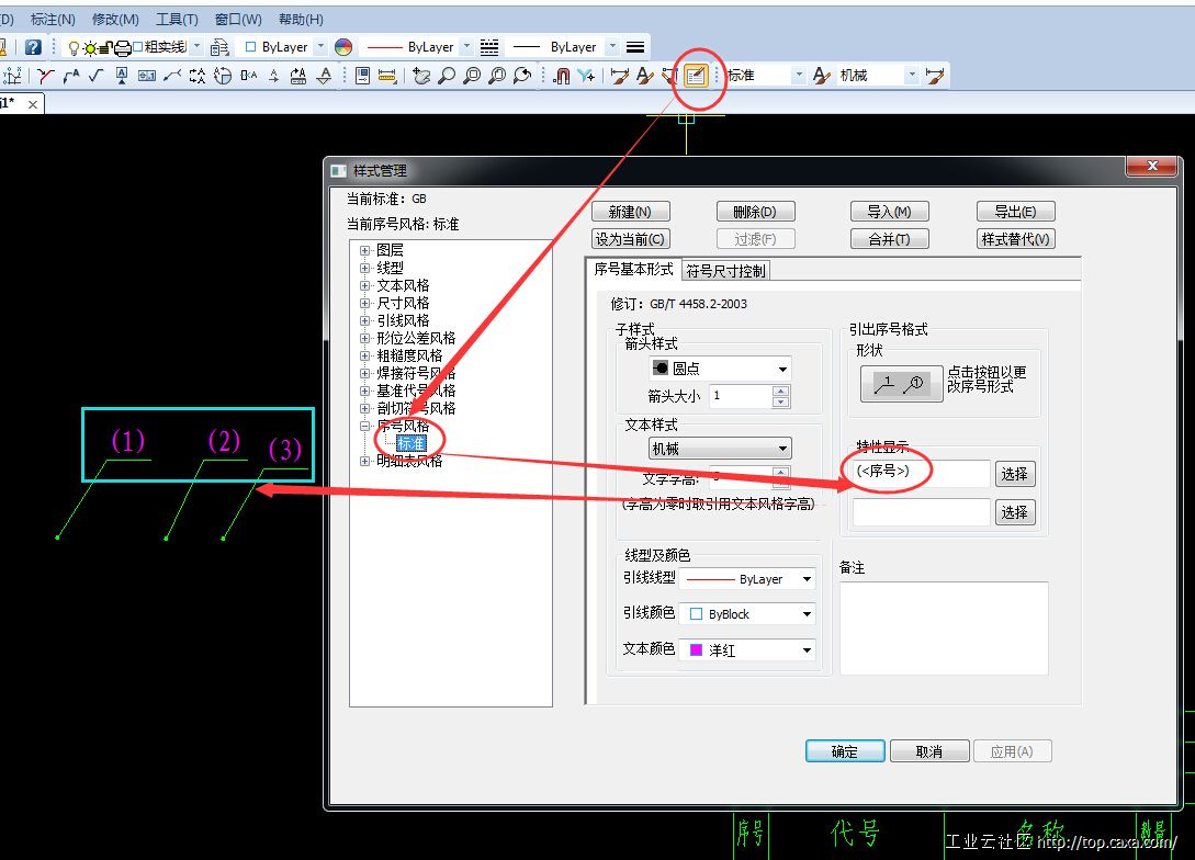

在电子图版生成序号时,有些标准件同一种规格,用在不同的地方,序号怎么生成啊。

序号重复就是了。
