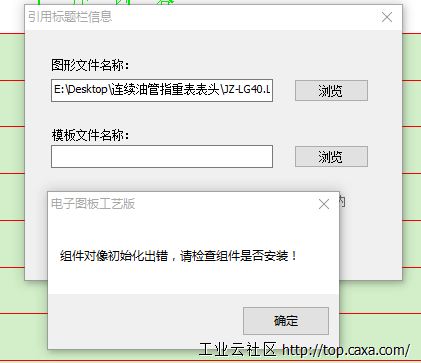

我用的CAXA2011工艺版,为什么不能引用CAXA2011电子图版的图纸标题栏信息呢?
之前是可以的,最近就不能使用了
 楼主| 发表于 2015-8-31 10:14:51 | 显示全部楼层
问题截图
2463
14816
发表于 2015-9-1 11:32:19 | 显示全部楼层
很明显重装一下组件,组件可以到公司网站http://i.caxa.com/SoftDownPage.aspx去找
也可以重装一下工艺图表
