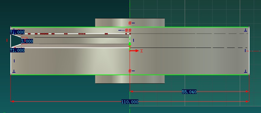

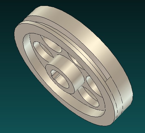

俺是新手,刚开始学实体,在论坛上下了实体2009的教程,依样画葫芦弄了个皮带轮,但这个皮带槽不知为何总是形成一半?在这向各位高手讨教了。

用的2008打不开
换了2011才打开的
你的旋转中心是不是有点偏啊?
或者你把旋转草绘图变高一点试试

 楼主| 发表于 2011-7-28 14:30:00 | 显示全部楼层
谢谢老大的提示。我用了个笨方法:就是每添加一个零件都用三维球校正一下中心:D

发表于 2011-7-28 23:31:00 | 显示全部楼层
呵呵 二楼说的没错 你的中心是有点偏
呵呵 二楼说的没错  你的中心是有点偏

 楼主| 发表于 2011-7-29 08:32:00 | 显示全部楼层
哦,终于找到症结所在了,谢谢老大。
