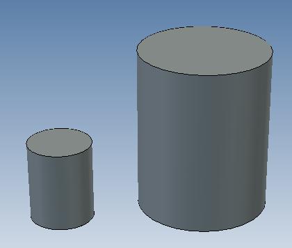

先拖两个圆柱体进来,修改其中一个圆柱体的尺寸

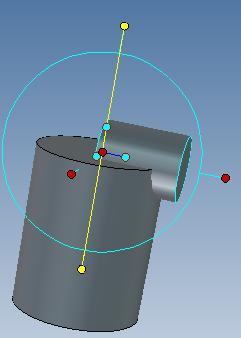

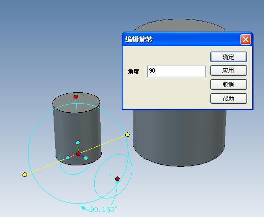

用三维球将其中一个圆柱旋转90度
用三维球将其中一个圆柱旋转90度

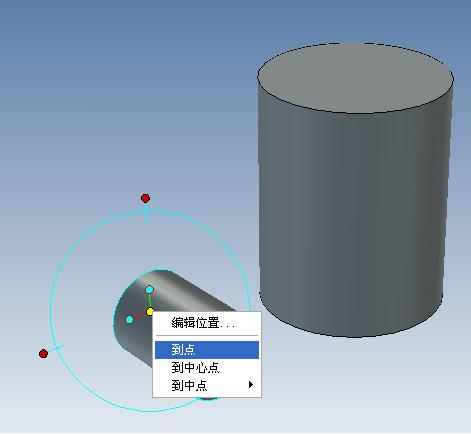

选中三维球的中心,点右键,选择到点
选中三维球的中心,点右键,选择到点

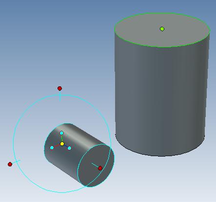

鼠标移动到另外一个圆柱体的中点,出现一个绿点,点中
再把三维球向圆柱中心拉
再把三维球向圆柱中心拉

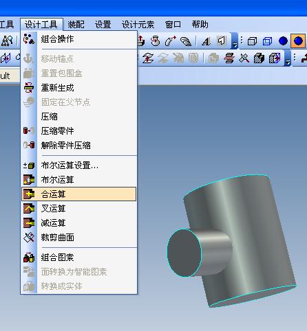

关键的一步:同时选中两个圆柱体,在设计工具里面选择合运算,这样两个圆柱体就变成一个整体了
然后再点抽壳,选中三个圆面
然后再点抽壳,选中三个圆面
完成后就是这样的
完成后就是这样的
