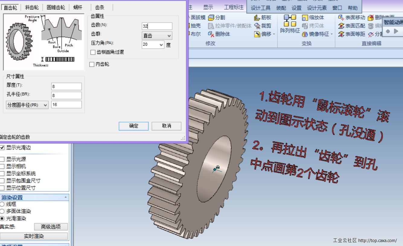

按Z1=40;R1=20(m=1)
Z2=32;R2=16为例
先画齿轮Z1,再按图示方法,

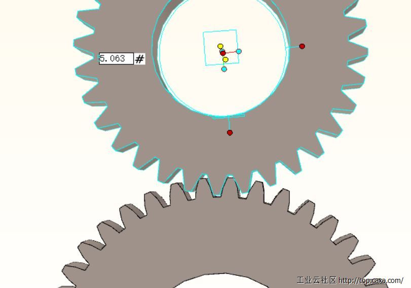

最后三维球转动任意一齿轮,达到
齿面接近啮合状态,即可。

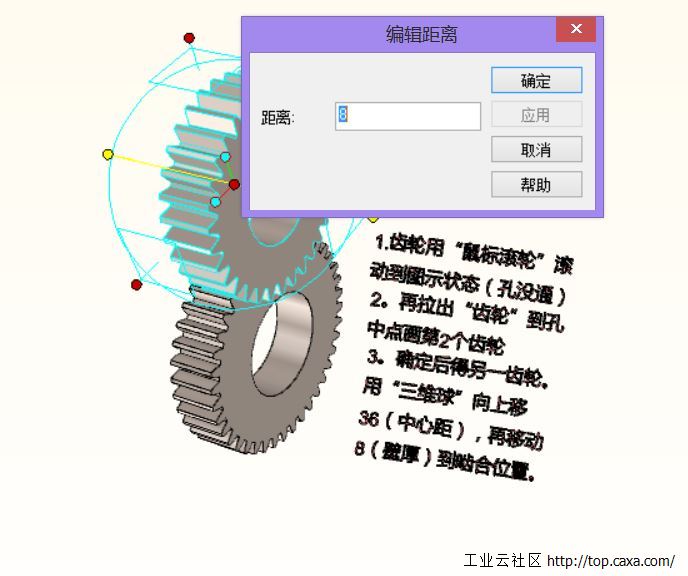

在设备上装齿轮,用“三维球”同上方法
很容易装配上。
