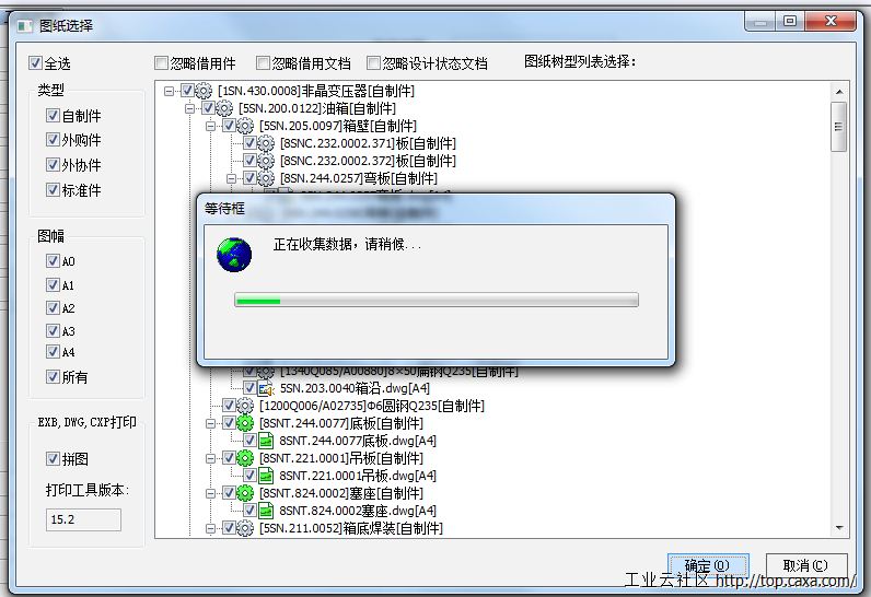

       客户电脑上打印时出现,选择批量打印,图纸稍稍一多(10张以上,图纸少不会,客户打印图纸一般比较多),就会出现,进入打印中心时等待半天,最后直接出现两种情况,一种,图文档直接闪退,另一种,报错:存储空间不足,无法完成此操作。但看了下,电脑,几个盘存储空间都很大,说明:客户11版本使用时未出现此现象,谢谢版主了
 楼主| 发表于 2015-9-15 15:16:43 | 显示全部楼层
capt的ure.jpg   如图,卡死是由这里开始的

跟硬盘大小关系不大,是内存越界了如果客户11版没有这个问题,可以把打印工具换成11版配套的打印工具。

谢谢啦,但一直用低版本给客户说不过去,本来就算升级项目,低版本没有问题,高版本有那客户对软件也可能失去信心,能不能15版本里面设置什么来改变呢

麻烦请问换成11版本是卸载15版本打印工具,然后安装11版本打印工具ma,昨天实验多次,问题依然存在?

是这个操作,如果效果相同,那应该15版和11版是一样的。
请注意一下客户这台计算机的配置,可能本身配置就低。
可以脱离图文档直接用打印排版工具试试。
在短期内,您可以尝试一下,用户图纸规模,给出也给每次大致的数量范围。
