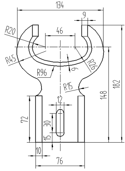

看似简单的一个图形,如果顺序不对,可能画不出来。

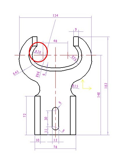

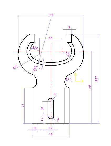

发表于 2011-7-30 13:18:00 | 显示全部楼层
楼主请看图

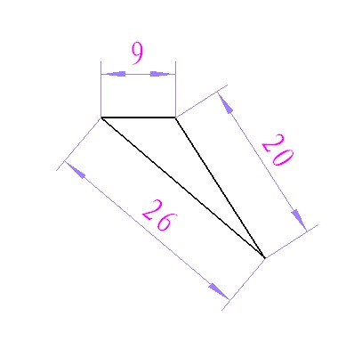

发表于 2011-7-30 13:21:00 | 显示全部楼层
关键要从红圈部分着手先画个辅助三角形。然后,再将辅助三角形平移到位。
