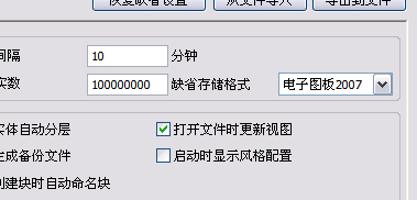

我在使用caxa2013电子图表,缺省存储格式已改为2007,但保存后仍为2013版本,不知何原因,请高手帮忙。不胜感激!

我采用工艺图表2013r2,此功能正常。请您确认是否采用正式发布版。

缺省存储设置,仅适用于电子图版部分,工艺部分不支持。你用的是工艺图表

电子图板也是如此。

专业术语:删掉临时文件试试看
