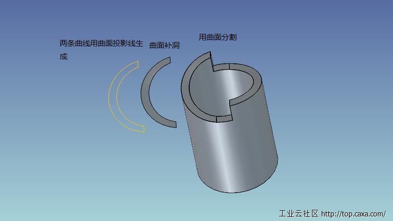

如何把图中三维曲线以上的实体尖角去掉,请老师指教

发表于 2015-10-26 20:57:43 | 显示全部楼层
试试生成导动曲面,然后用导动曲面裁剪实体。

发表于 2015-10-26 21:43:39 | 显示全部楼层
用三维球将三维曲线镜像到管子的对面,用这两条三维曲线生成补洞面,用这个曲面裁剪管子。

发表于 2015-10-26 23:27:12 | 显示全部楼层
LZ已经画好的那条三维曲线是贴面曲线, 你再在圆筒内壁上画一条对应的贴面曲线,由两条贴面曲线生成直纹面,再用这个直纹面作切割工具.

发表于 2015-10-27 09:28:12 | 显示全部楼层
回复 1楼2004dgw的帖子
给2种方法。可试试!对曲线“扫描向导”画下图实体
确定后,再“布尔减”或“分割”,先去掉一边后再去掉另一边。

发表于 2015-10-31 10:04:18 | 显示全部楼层
也可用这种方法。有附件。
