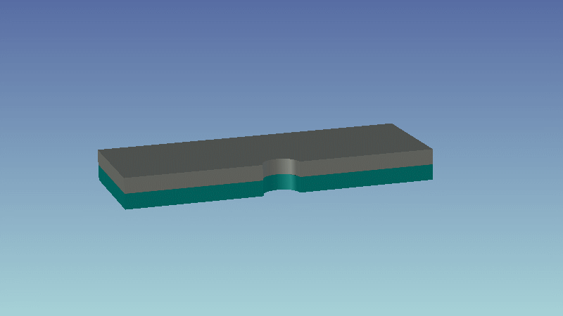

举个例子,螺钉和螺母,我现在会让螺母旋出螺栓的动画。但怎么实现一开始是空白,出现一个螺栓,再出现一个螺母的这种动画

发表于 2015-10-31 12:30:54 | 显示全部楼层
回复 1楼青山客的帖子
是这种动画吗?
只要把螺栓螺母移出到界面外,
再缩小分别制作动画,
然后再放大到界面外即可。

 楼主| 发表于 2015-11-1 11:27:22 | 显示全部楼层
对,就是类似这种效果,不过我不需要螺母旋动,所有的东西都不动,效果就是“全部空白”-“出现螺栓”-“出现螺母”-“螺母消失”-“螺栓消失”
看来只有用快速移动来实现了。
用UG做动画,是能实现这个功能的

216
14116
发表于 2015-11-2 21:43:03 | 显示全部楼层
这样可以吗?
88
446
446
发表于 2015-11-3 11:11:38 | 显示全部楼层
我觉得9楼才是楼主真正想要的效果~~可以改变材质的透明度达到
