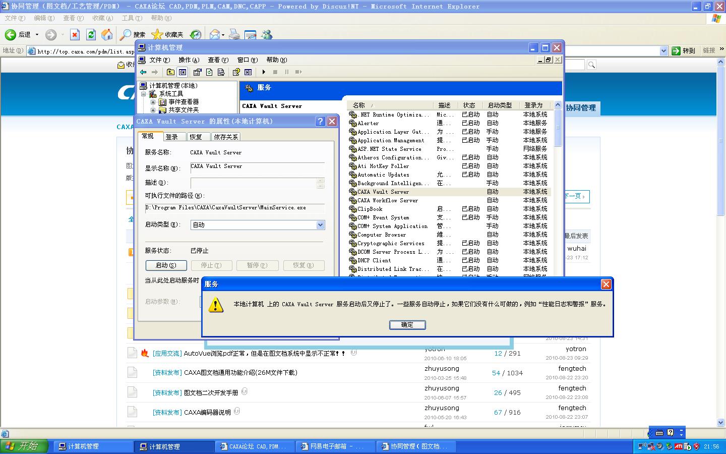

我原来系统是英文版XPSP3,安装图文档2008R3.2可以运行,只是有些功能不可以用,例如登陆密码修改不了,听说是因为英文版的操作系统和中文版的CAXA图文档兼容不好,所以我今天重新装了系统中文版XPSP3,装好图文档后不可以用。CAXA  Vault Server启动不了,具体报错信息见附件。
哪位高手给点指点,这个问题我实在是没有办法解决了。

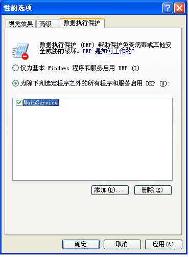

Caxa Vault 服务启不来的原因主要包括:数据执行保护问题,数据库连接问题,以及防病毒软件误报等。
对于第一种情况,需要将Mainservice.exe加入数据执行保护的排除列表中(如1楼下图所示),第二种情况,需要确认数据库服务是否正常启动、Pdem数据库是否正确建立、ODBC连接测试是否成功等,第三种情况也比较常见,McAfee等防病毒软件经常把CAXA服务认为是可疑程序,或隔离、删除,或阻止其运行,因此需要在扫描范围中排除CAXA 的安装目录。
