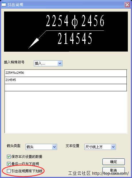

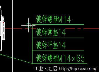

今天使用了caxacad2016,发现原2015r1.5下创建的箭头符号变成为块了,希望修正。<br><br><br> 箭头.png <br><br><br>

 楼主| 发表于 2015-11-19 11:15:07 | 显示全部楼层
已上传箭头图片,当然有的是好的,因为有的是2015r1.3、有的是2015r1.4,还有的是2015r1.5,不知道是哪个版本编的,但绝对是这三个版本之一创建的。

发表于 2015-11-20 08:17:02 | 显示全部楼层
引出说明吧
这个是2015与2013的功能不同引起的,去掉 引出说明拥有下划线 前面的钩就可以了。
应该是你保存为2013格式的吧,如果保存为2015格式就没事。
有些功能不同,高版本保存为低版本的,功能就会缺失了。
