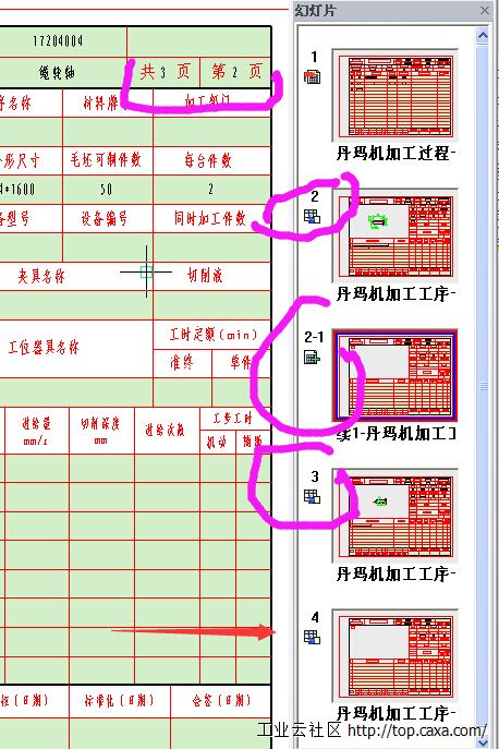

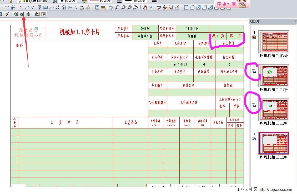

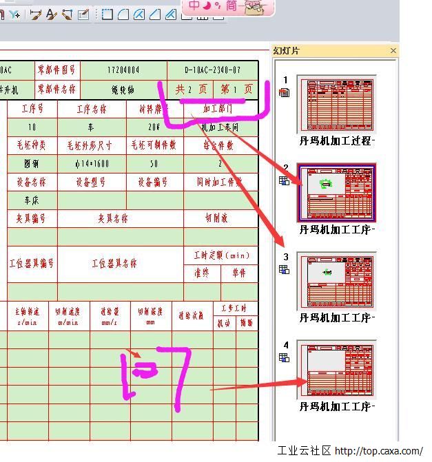

1.JPG 我添加了附页4,他的页码是1,也就是跟上面的3和4没联系起来。
你看二号里的页码是共2,第1页,根三号图纸一联系的,跟四号就是问对着的那个不联系。
原来这些是联系的,好久不用了,我也不知道怎么用了,这次改工艺增加的第四页,页码不能跟前的联系起来,恼死了。
见上图,现在只有添加续页的时候,他们的页码一关联的。求教哪位高手帮忙教教我怎么弄,确实忘了怎么处理了

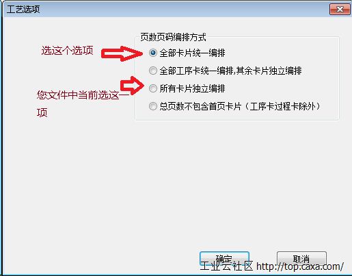

可能是设定问题,您提供一下图纸,我们来看看。

发表于 2015-12-2 10:14:17 | 显示全部楼层
应该是选项设定问题

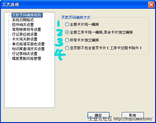

QQ截图20151205071724.jpg 我选的是第二个不是第三个,第三是全部独立编排,我的是原来的统一编排,现在出问题了,新增的工序卡独立编排,第一个把首页也统一编排了,第一页是独立的,不能统一编排,估计是还有什么地方有问题
