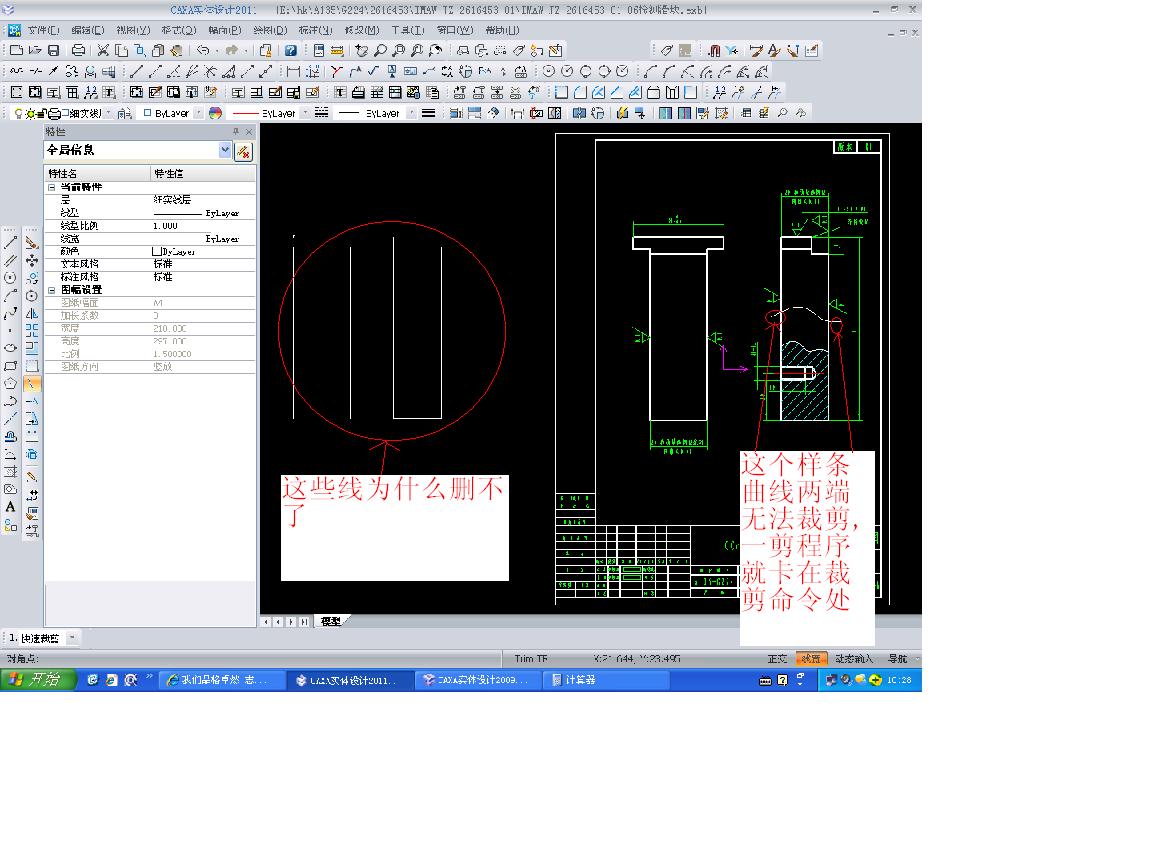

我使用的是2011实体设计R2版,在画2维图纸。
有2个问题,如图。问题文件如附件。

 楼主| 发表于 2011-8-3 10:47:00 | 显示全部楼层
上面的问题文件没有画需要裁剪的样条曲线,补充上,见附件。

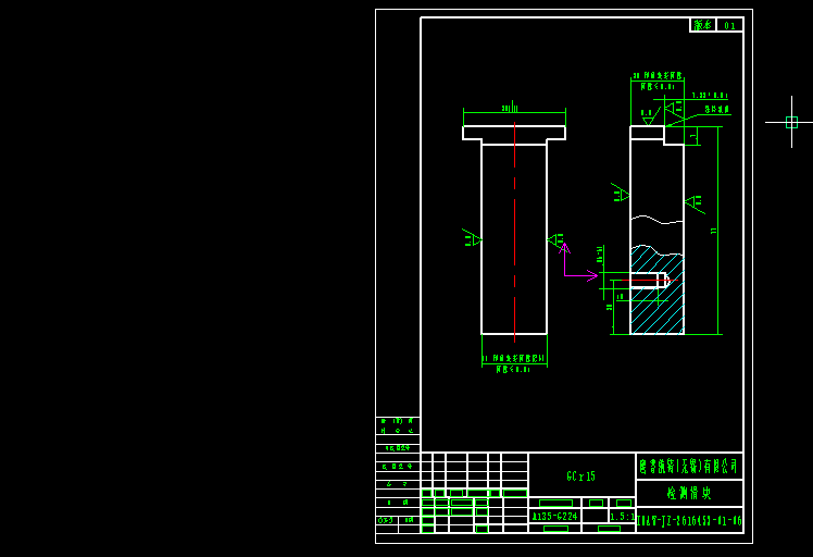

发表于 2011-8-3 21:41:00 | 显示全部楼层
看看是不是这样。 IMAW-JZ-2616453-01-06检测滑块.exb (99.5 KB, 下载次数: 1432)

 楼主| 发表于 2011-8-4 17:19:00 | 显示全部楼层
是这样的,可为什么删除不了那几条线,样条也裁剪不了,是我的程序出问题了吗?我再碰到这种情况该怎么处理?

发表于 2011-8-11 22:48:00 | 显示全部楼层
想想办法还是可以处理的

发表于 2011-8-12 09:33:00 | 显示全部楼层
楼上老师,他那几条线是怎么回事?

发表于 2011-8-14 12:49:00 | 显示全部楼层
2楼的文件可以正常处理啊
能删除,也能裁剪
不好意思了,我用的是r3
再试试r2,确实不能.

发表于 2011-8-14 13:41:00 | 显示全部楼层
这充分说明R3更成熟了。

 楼主| 发表于 2011-8-15 17:59:00 | 显示全部楼层
5楼,想办法是什么办法,我是找不到办法,好在打印时不显示,也就放那吧。只是发现问题解决不了有些小郁闷。
