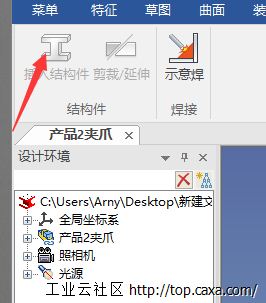

在实体设计2015r1之后提供有“钢结构”针对型钢的专用功能,可以尝试一下。

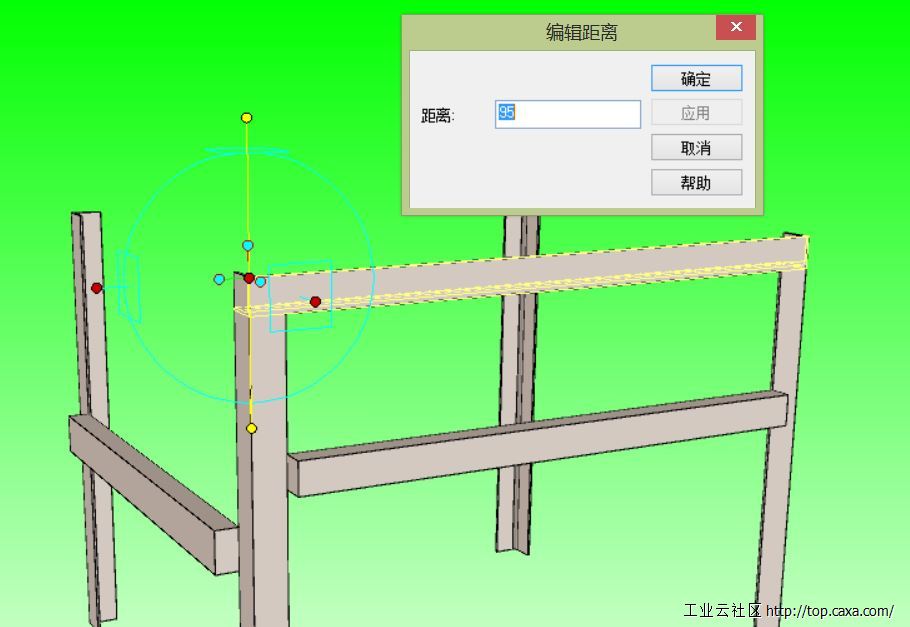

发表于 2015-12-6 23:47:44 | 显示全部楼层
把锚点定位好,就好转了。

发表于 2015-12-7 10:43:17 | 显示全部楼层

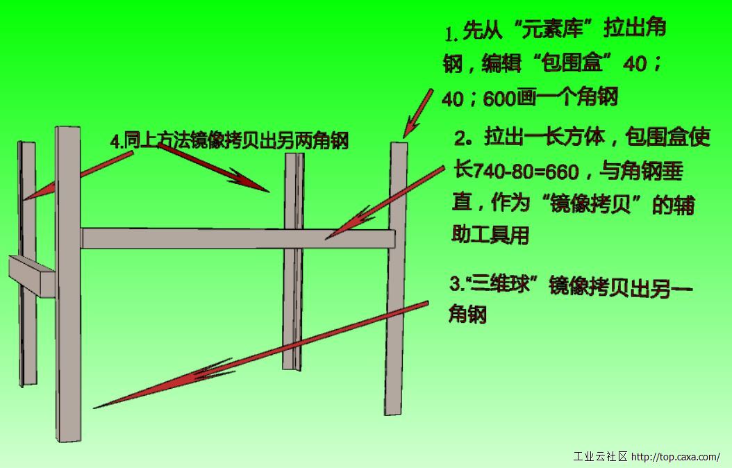

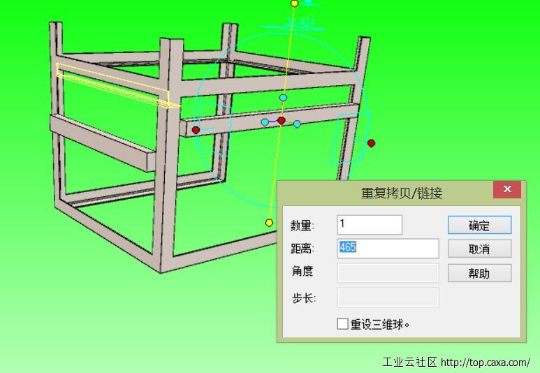

回复 1楼LINLINDEHAO1的帖子
多用三维球“镜像”及“平移”拷贝,
可能来得快一点。

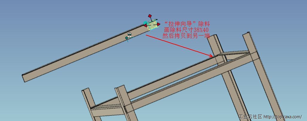

发表于 2015-12-8 10:57:23 | 显示全部楼层
看3楼的图我做好了,通过镜像拷贝好简单!先谢谢了,现在又有问......

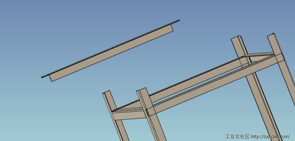

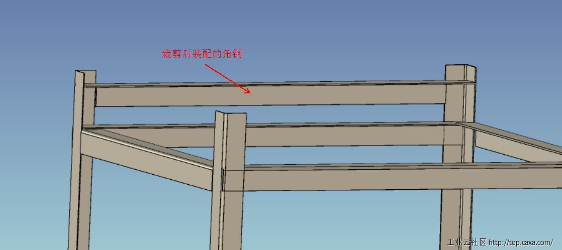

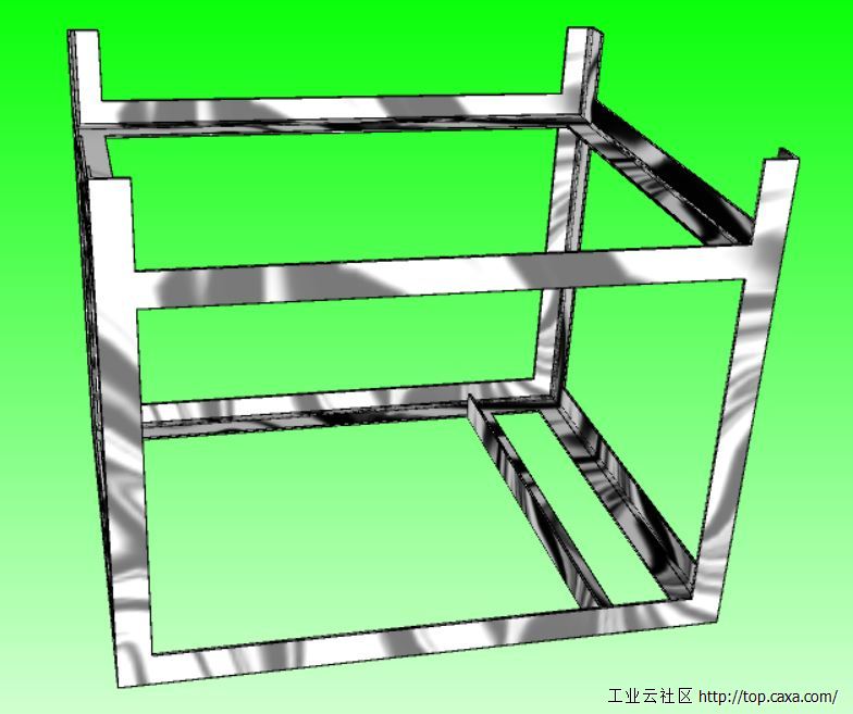

LINLINDEHAO1 发表于 2015/12/7 21:34:29
1. 你画的是等边“冷弯角铁”不是直角边,
装配后,露边。可用“工具”-“热軋型钢”-“等边角铁”
2.若生产用,可先画不裁剪的角铁画装配图。
3.零件可用“拉伸向导”删除或“孔类长方体”按尺寸除料。
如下:供参考!

看3楼的图我做好了,通过镜像拷贝好简单!先谢谢了,现在又有问题了,裁口部分怎么去掉啊?谁知道帮我下看完画的
设计3.ics (191 KB, 下载次数: 26389)

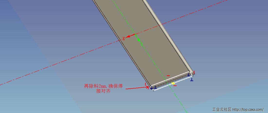

发表于 2017-6-30 10:38:43 | 显示全部楼层
QQ图片20170630105920.png 用这个功能
