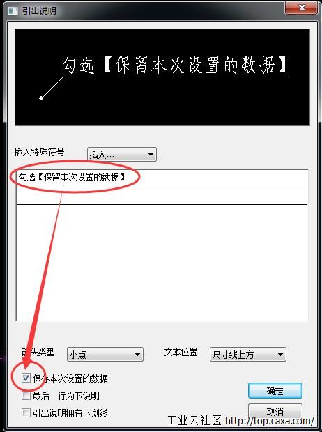

标注引出说明中,标注完一个后,点击右键不再返回到引出说明中了,感觉有点不方便了。

发表于 2015-12-10 11:06:18 | 显示全部楼层
勾选【保留本次设置的数据】

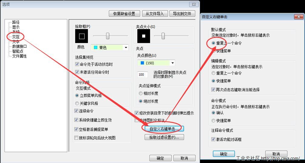

 楼主| 发表于 2015-12-10 16:40:40 | 显示全部楼层
谢谢,标注完一个尺寸后,左键点击确认后,不能再继续标注,只能再点标注才可以标注下一个尺寸,不能连续标注了

发表于 2015-12-10 20:15:12 | 显示全部楼层

 楼主| 发表于 2015-12-12 20:15:35 | 显示全部楼层
谢谢,按您的方法已解决
