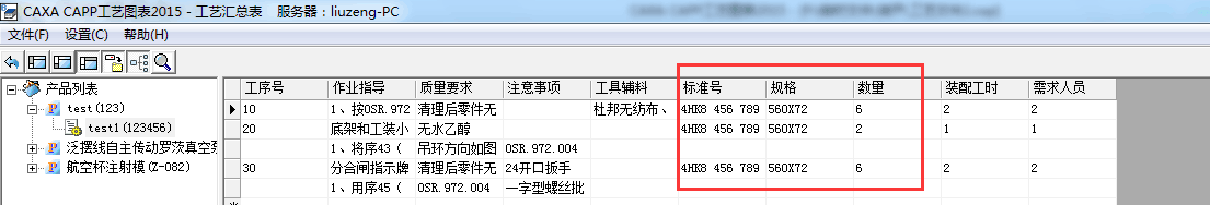

在工艺汇总中,想对相同的零件的数量进行累加输出(比如图片上的标准号和规格都相同,输出时就输出一列,数量是所有相同的总数量)

定义合并里面把这两个数值选上
