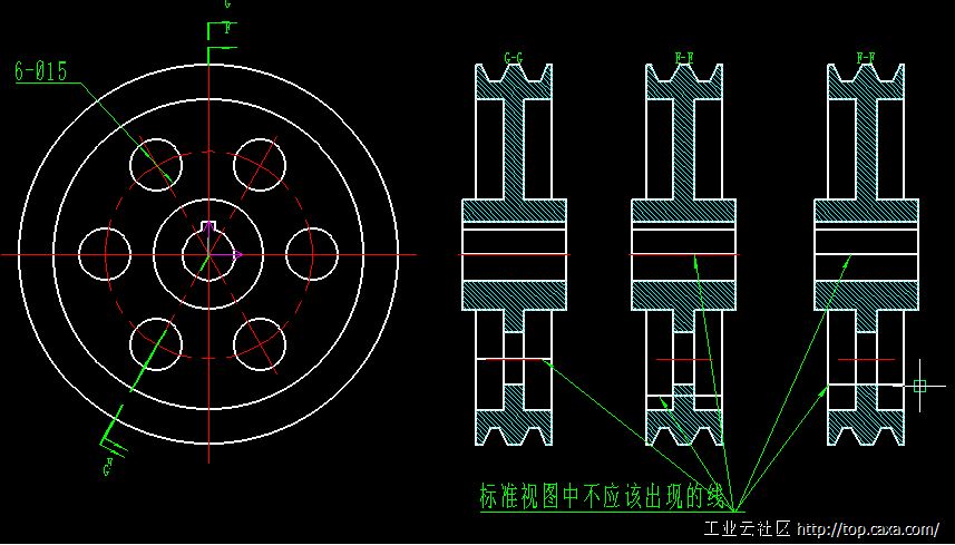

实体设计通过数据接口出工程图剖视图时有多余的线,怎么解决?
如下图,怎么画都有,只要剖线有折(变向处)就有一条线出现在剖视图中。<div><br></div><div><br></div>

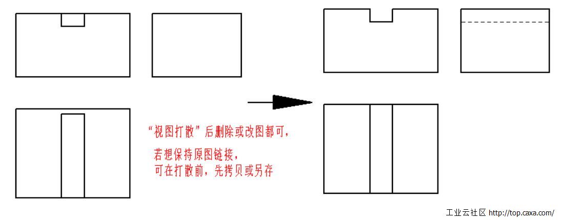

回复 1楼azhu008的帖子
如下方法可解决
1152

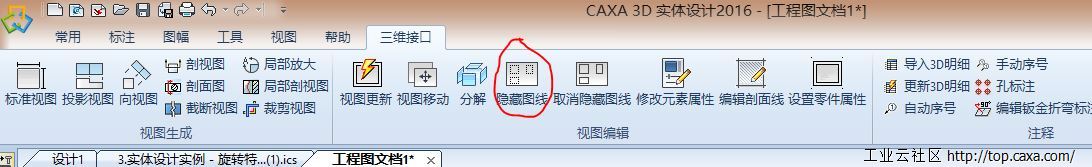

发表于 2015-12-11 09:11:34 | 显示全部楼层
可以使用隐藏图线功能,把不需要的图线隐藏,这样不影响关联,可以继续视图的编辑更新
另外可以上传一下你的文件吗?可以查查什么原因导致不该显示的图线会显示的问题

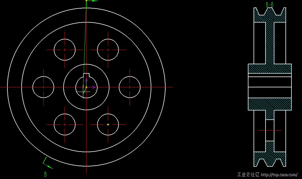

 楼主| 发表于 2015-12-11 11:30:32 | 显示全部楼层
原3D文件如下,中间没有东西的,没出过工程图,也许是方法不对吧。打散编辑太麻烦。我想应该不用打散编辑,出图就应该按标准才对,CAXA应该不会出这样的错误。
现在就中间那样解决不了了,找剖视方向时,中间拐弯处找一个点就会在剖视图中出现直线,如不找点,怎么拐弯变向呢?

发表于 2015-12-11 13:07:35 | 显示全部楼层
你可以先用隐藏图线功能,把不需要的隐藏一下
图下载看看
