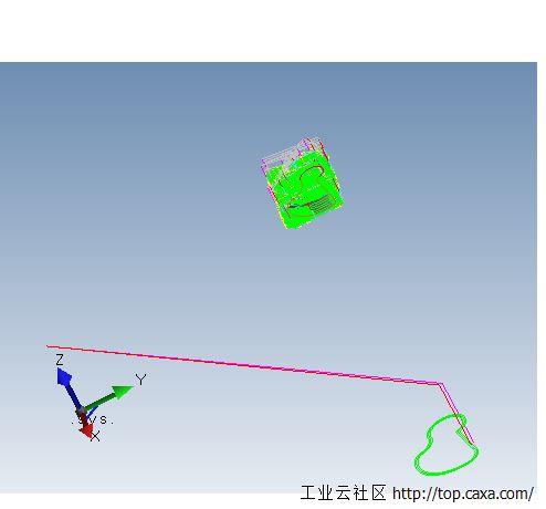

导入的模型不在软件坐标系0点处,生成轨迹有问题了,不知道怎么弄了?
50
287
287
发表于 2015-12-16 16:49:41 | 显示全部楼层 |阅读模式
原始文件见附件,
粗加工可以以毛坯生成轨迹,精加工轮廓就跑到以零点为坐标系生成轨迹去了。

 楼主| 发表于 2015-12-17 11:33:24 | 显示全部楼层
没办法重新做 了个造型才行了。
发表于 2016-1-5 19:40:47 | 显示全部楼层
可以重新建立坐标系

发表于 2016-2-1 10:54:19 | 显示全部楼层
尽量用原坐标出刀路,新建坐标竟出莫名其妙的问题,这是caxa的缺陷,老毛病,反正caxa也自己不用,这些毛病都不改。

发表于 2016-2-2 21:08:37 | 显示全部楼层
设置高度和底部,
