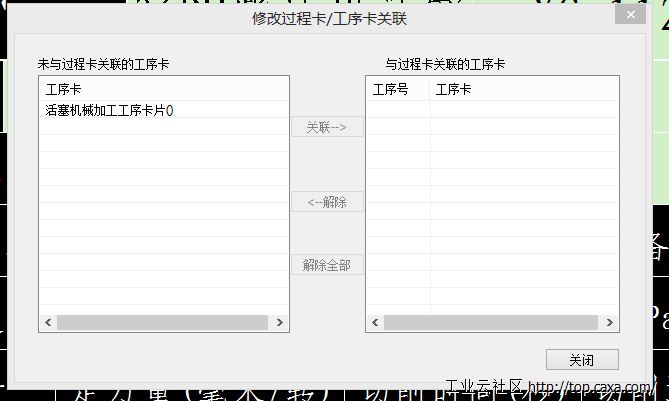

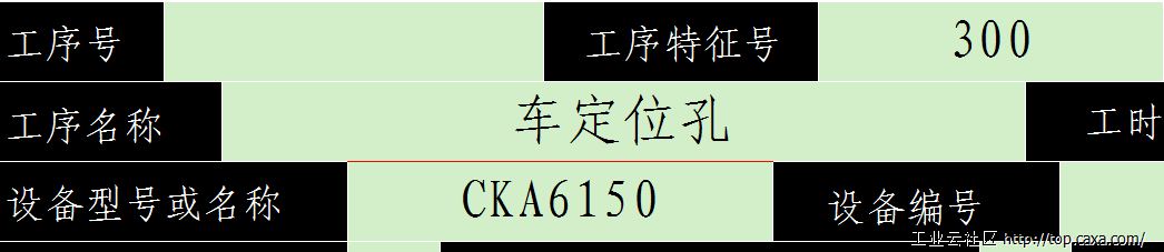

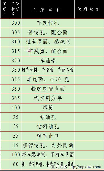

我编的工序卡的工序名称、特征号不能自动填写,我检查了单元格名称是相同的过程卡
工序卡

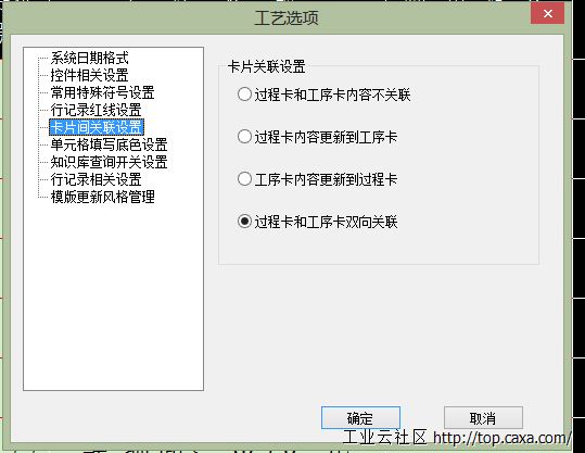

检查关联的时候发现问题:工艺选项里是双向关联,但是在"修改过程卡/工序卡关联"里看到的却是不关联的,请问是不是这个导致的呢?怎么解决啊?
