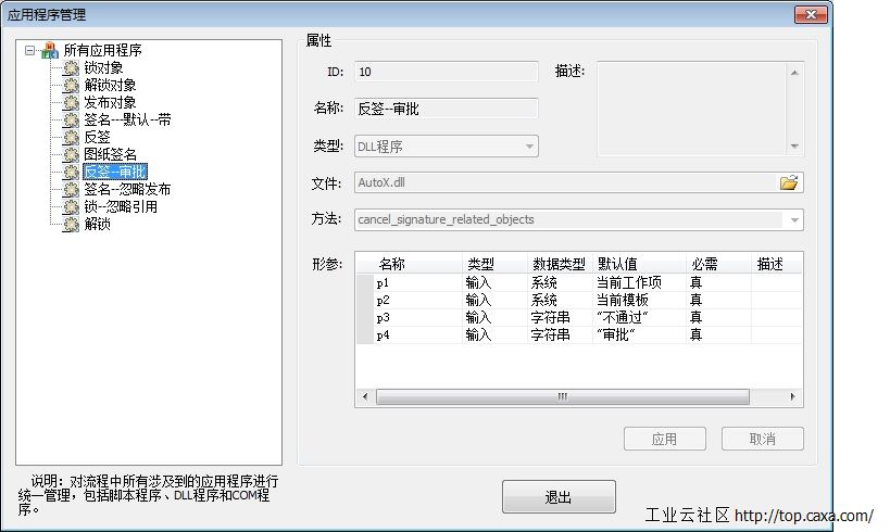

在制作流程的过程中,出现“错误的系统参数类型”这个错误,求大神帮忙,要弄一个签名和发布的应用程序,在AutoX.dll文件中该选择什么方法和形参设置,同时流程又该咋个设置,提前谢谢大神了

ingore_reference后缀表示忽略借用件对象。
签名接口:
        ;签名关联对象。
        signature_related_objects
;签名关联对象拥有的所有文档(图纸,工艺,3D,普通文档),如产品为关联对象,签名产品以及产品下零部件对应的所有文档。
        signature_all_from_related_objects
        ;签名关联对象拥有的图纸
        signature_only_drawings_from_related_objects
        ;签名关联对象拥有的工艺
        signature_only_capps_from_related_objects
        ;签名关联对象拥有的文档
        signature_only_documents_from_related_objects
        ;签名关联对象拥有的3d文档
        signature_only_3Ds_from_related_objects
其它与上面相同,就第一个英文不同  release:发布   unrelease:取消发布    lock:锁住对象不让修改
P1,P2两参数一样,每个必设;
P3表不通过时那条线的名称;
P4指定不通过时取消到哪一个节点(好像是这样,具体测一下)
