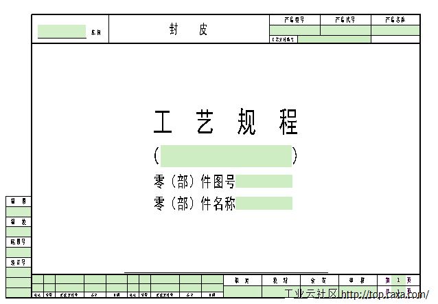

1.png 比如新建生成的工艺卡片吧
2.png 把这个删除或者修改一下
刚刚下载2天,研究了很久还是搞不掂,求助各位大神

固定部分是由模板控制,可以通过修改其模板,再做模板更新做到。
需要研究一下帮助
