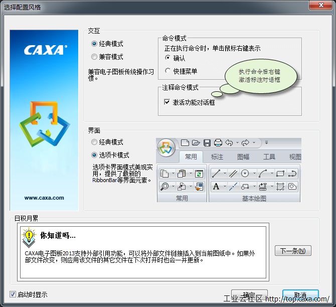

近日重装了WIN7系统,CAXA2013也重新安装过。
每次将我原有的配置文件导入后,退出CAXA重新打开都会弹出下面这个对话框
并且之前导入的配置没了,和新安装的CAXA一样。
是否与WIN7的系统设置有关?
坛里是否有人遇到过和我一样的问题?
望高手指点为谢

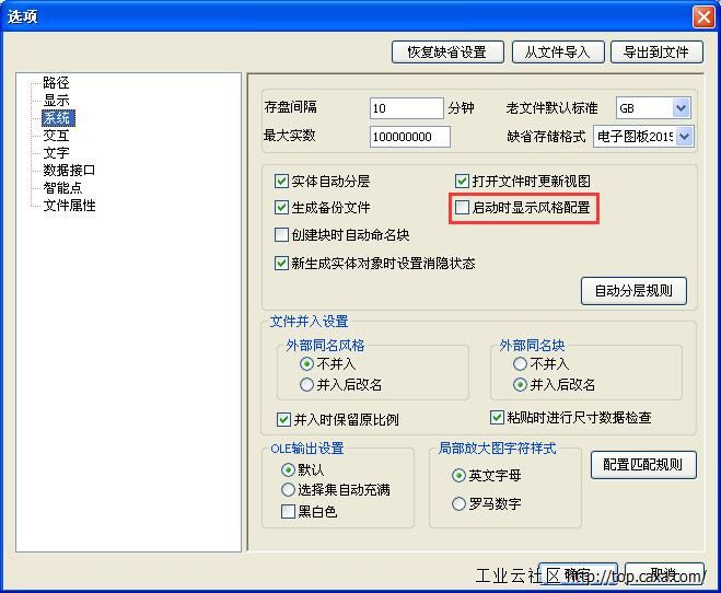

 楼主| 发表于 2016-3-3 16:14:46 | 显示全部楼层
回复 2楼黑云的帖子
谢谢,真是如此。有点丢人了,用了6,7年CAXA,害羞中~

发表于 2016-3-3 16:07:31 | 显示全部楼层
与系统应该没有关系,你的配置中是不是设置了启动时显示风格配置啊,就是图中红框中内容
