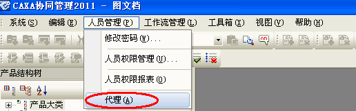

发表于 2011-8-23 12:52:00 | 显示全部楼层
以被代理人员身份登录图文档,点击人员管理下的代理即可设置:
gif
gif
64
43
CAXA代理
43

发表于 2011-8-23 16:59:00 | 显示全部楼层
回复 12# xiaoheihei 的帖子
A是被代理人,B是代理人  。
在指定时间段内,B可以拥有A的权限。
对于你描述的需求: 一周内允许浏览,过了这一周,此人浏览权限就没有了
-----------可以设置一个浏览角色,并设定浏览用户A,需要查看的人员 ,添加到A代理人中。

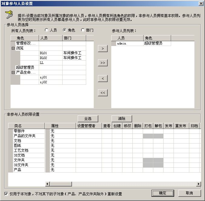

 楼主| 发表于 2011-8-31 09:49:00 | 显示全部楼层
其实还是不能实现的,代理人这块也太好实现。因为比如A用户代理B用户,将A用户加入到参与人员里。
但是对与其他所有图纸来说,A用户将是所有其他图纸的非参与人员浏览所有图纸的权限了。
代理人虽是某一套图纸的浏览权限,但是,又是其他所有图纸的非参与人员权限了。参与人与非参与。很难控制。
其他用图文档的人员很多,可能一套图纸就要几个参与人,剩余的所以人员都是非参与,能浏览,适当的审图等。

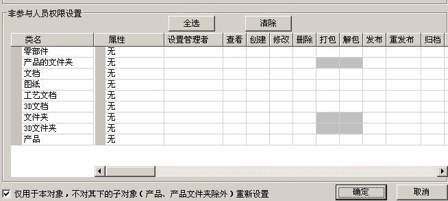

 楼主| 发表于 2011-8-31 09:59:00 | 显示全部楼层
建议权限项目
这样要在非参与人里。一个是要和上面的一样能选择增加人员,二是要有一个时间控制点。
131
1387
5457
5457
