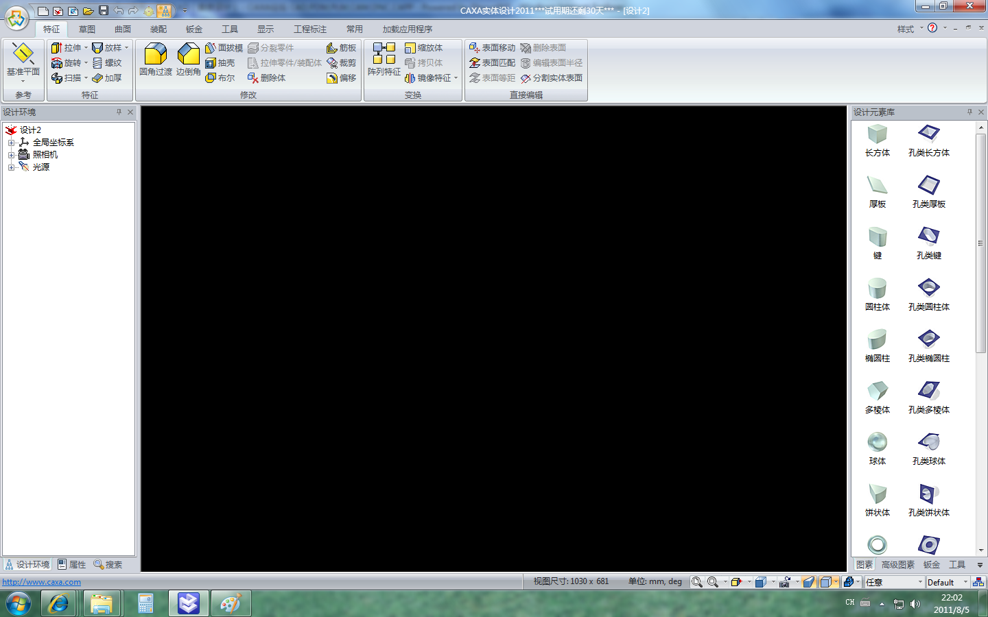

发表于 2011-8-5 22:04:00 | 显示全部楼层 |阅读模式
png
png

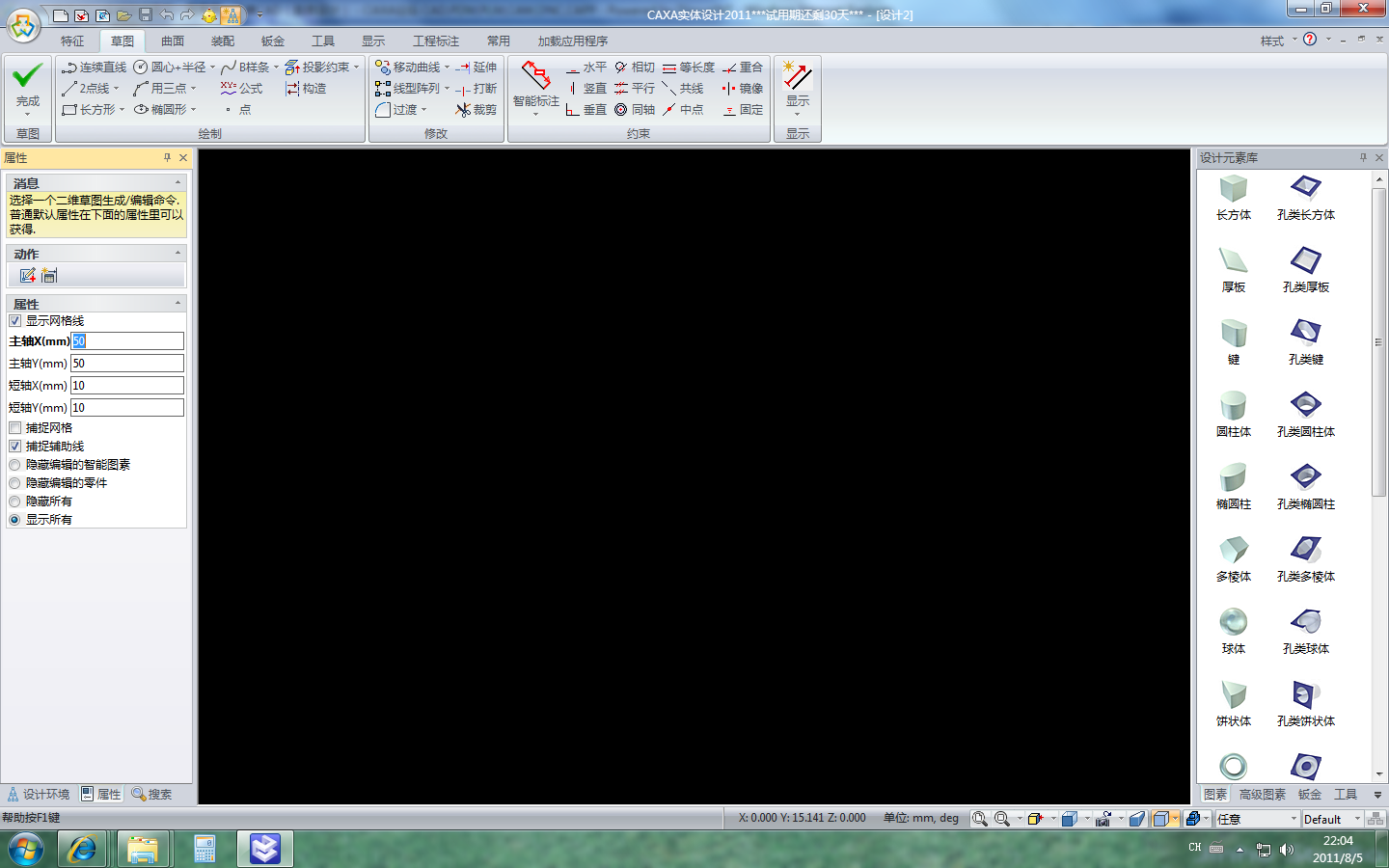

 楼主| 发表于 2011-8-5 22:05:00 | 显示全部楼层
png
png

发表于 2011-8-5 22:41:00 | 显示全部楼层
是什么显卡及驱动版本?

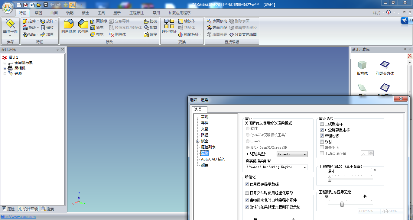

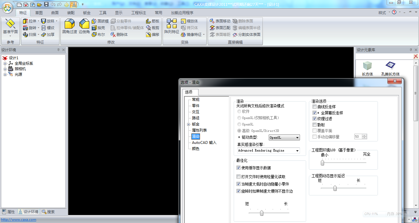

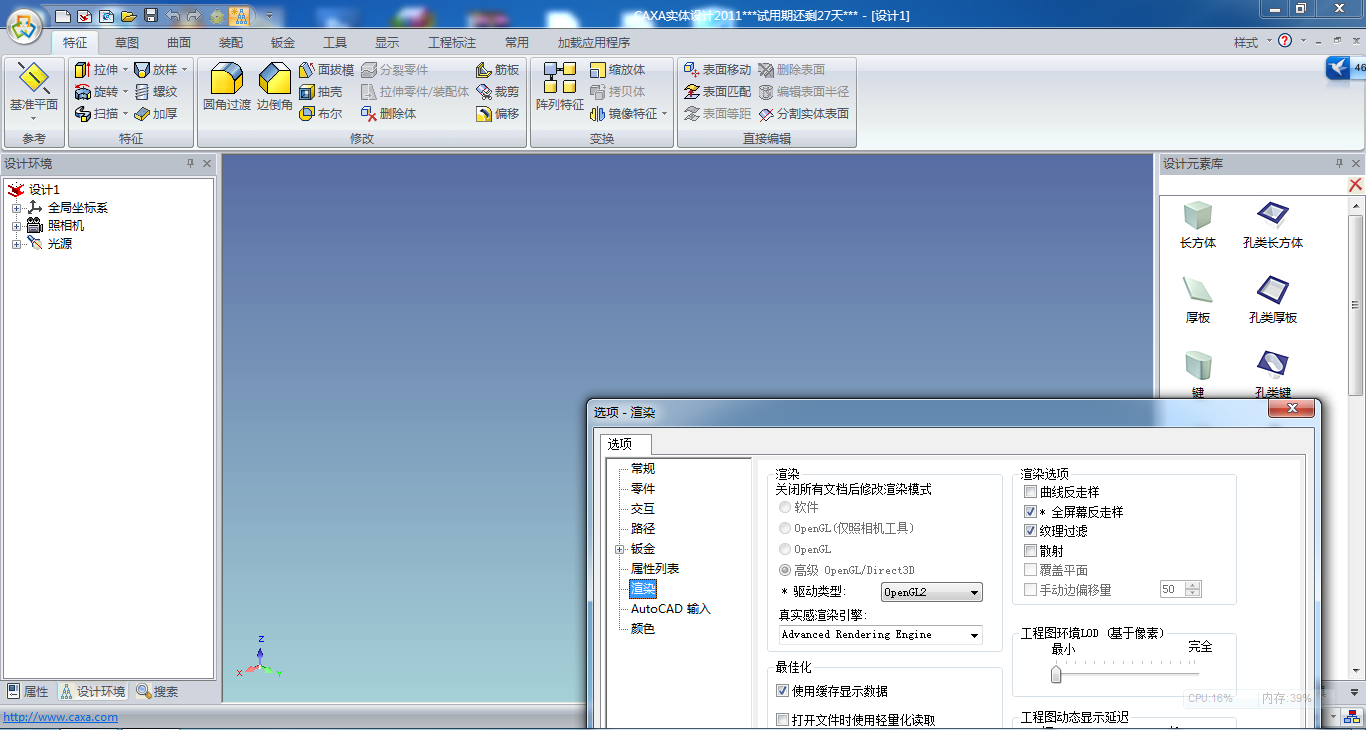

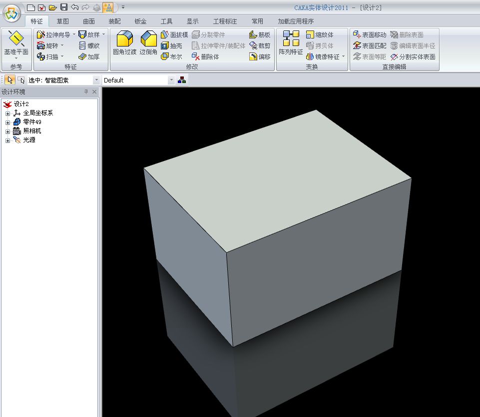

发表于 2011-8-12 23:46:00 | 显示全部楼层
渲染 驱动类型 问题
opengl 黑屏
opengl 黑屏
opengl2 正常
opengl2 正常
directx 正常
directx 正常
